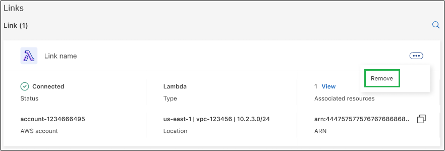

您可以移除環境中不再使用的連結。移除連結後,任何使用該連結的 FSx for ONTAP 檔案系統或其他資源都將無法使用某些功能。
請注意,該連結僅從 Workload Factory 中刪除,並不會從您的 AWS 環境中刪除。您必須在 Workload Factory 中移除連結後,再從您的 AWS 帳戶中刪除 Lambda 函數。
步驟
  1. 使用以下任一方式登入"主控台體驗"。
  2. 選擇選單 漢堡選單圖示用於導覽至儲存、EDA、AI、資料庫、VMware 和管理等工作負載。,然後選擇 Storage。
  3. 從儲存設備功能表中,選擇 管理,然後選擇 連結。
    現有連結顯示在「連結」頁面上。
  4. 在「連結」頁面中,選擇要移除之連結的操作選單,然後選擇 移除。
    顯示如何從 Workload Factory 移除連結的快照。
  5. 如果您確定,請再次選擇 移除。
