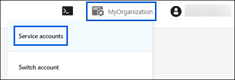

  1. 在 Workload Factory 主控台中,選取 * 帳戶 * 圖示,然後選取 * 服務帳戶 * 。
    顯示NetApp Workload Factory 使用者介面帳戶選單選項的螢幕截圖。其中一個選項是服務帳戶。
