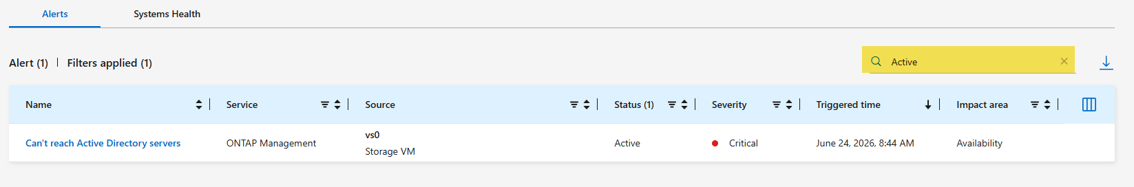

  3. Die Registerkarte Warnungen zeigt die vollständige Liste der aktiven Warnungen für den ausgewählten Bereich an.
  4. Optional kann die Liste nach Name oder Beschreibung nach einer bestimmten Benachrichtigung durchsucht werden.

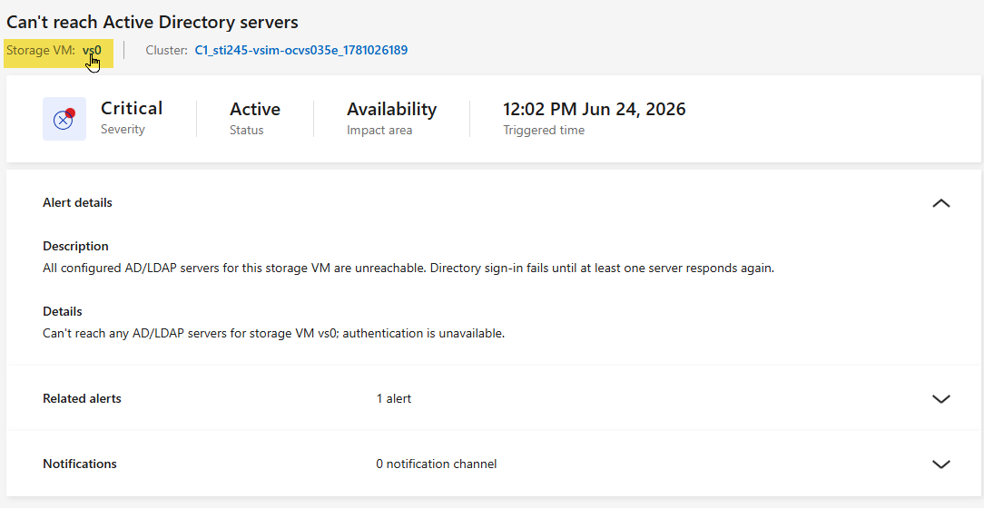

Bei der Untersuchung einer ONTAP-Warnung ist es auch möglich, direkt zur System Manager Oberfläche des Systems zu wechseln, das die Warnung ausgelöst hat, um weitere Details anzuzeigen und Maßnahmen zu ergreifen.

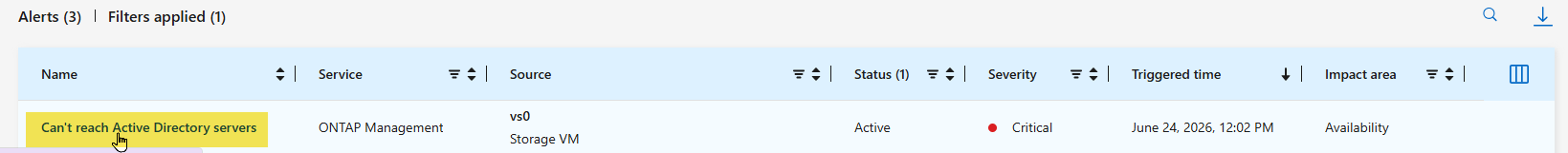

  3. In einem der beiden Tabs kann der Name der Warnung ausgewählt werden, die untersucht werden soll, um die Details anzuzeigen.

  4. Gegebenenfalls kann der VM- oder Clustername ausgewählt werden, um die System Manager Oberfläche für das System zu öffnen, das die Warnung generiert hat.

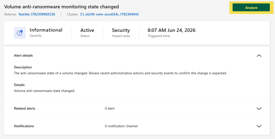

Eine Warnmeldung analysieren
Eine ONTAP Warnung kann im Workload Analyzer analysiert werden, um nachzuvollziehen, was sie ausgelöst hat.
Der Workload Analyzer ermöglicht eine detaillierte, zeitbasierte Analyse des betroffenen Volumes. Für Fragen in natürlicher Sprache oder eine übergeordnete Analyse der zulässigen Ressourcen steht der Console Assistent zur Verfügung. "Informationen zu den unterstützten Console Assistant-Operationen."

  3. Die Registerkarte Systemzustand zeigt die vollständige Liste der aktiven Warnungen für den ausgewählten Bereich an.
  4. In einem der beiden Tabs kann der Name der Warnung ausgewählt werden, die untersucht werden soll, um die Details anzuzeigen.
    Benachrichtigungsdetails
  5. Gegebenenfalls kann Analysieren ausgewählt werden, um die Workload Analyzer Oberfläche für das System zu öffnen, das die Warnung generiert hat.
    Alarmdetails anzeigen und zum Workload Analyzer navigieren
  6. Geben Sie den Zeitraum ein, in dem die Warnung ausgelöst wurde, und wählen Sie dann Analysieren, um die Analyseergebnisse anzuzeigen. "Informationen zu Workload Analyzer."
