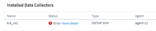

  1. In Workload Security die Option Collectors auswählen. In der Spalte Status unter Mehr Details die vollständige Begründungszeichenfolge notieren.
  2. Auf der Seite zum Hinzufügen oder Bearbeiten von Sammlern die Option „Verbindung testen“ auswählen. Jede fehlgeschlagene Prüfung sollte vor dem Speichern behoben werden.
  3. Wählen Sie unten das passende Symptom aus und führen Sie die Überprüfungen in der angegebenen Reihenfolge durch.
Weitere Details zeigen den vollständigen Fehler des Datensammlers an.
Weitere Detail-Link für einen Collector im Fehlerstatus, Breite=624,Höhe=126
