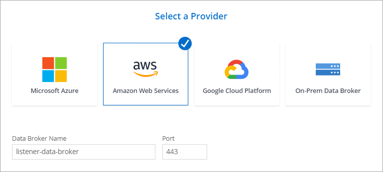

      Hier ist ein Beispiel für die Eingabeaufforderung, wenn der Zieldatenbroker als Listener fungiert. Beachten Sie die Option zur Angabe des Ports.
    Ein Screenshot, der die Option zum Angeben eines Ports auf dem Listener-Datenbroker zeigt.
