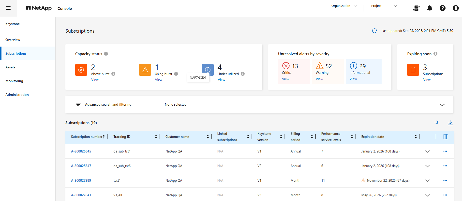

Um detaillierte Informationen zu Ihren Abonnements anzuzeigen, führen Sie die folgenden Schritte aus:
Schritte
  1. Wählen Sie im linken Navigationsmenü der Konsole Speicher > Keystone > Abonnements aus.
    Details der Registerkarte „Abonnement“ anzeigen
    Sie sehen die wichtigsten Kennzahlen wie Kapazitätsnutzung, Ablaufstatus des Abonnements und nicht aufgelöste Warnungen.
    Aus der Tabelle können Sie folgende Details entnehmen:
