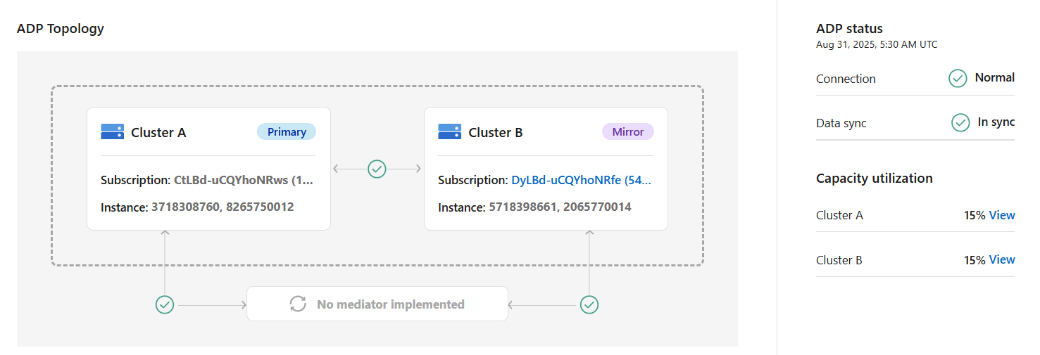

    • Überwachen Sie den Gesundheitszustand Ihrer MetroCluster Setup in der ADP Topology-Ansicht.
      Die Topologie zeigt den Verbindungsstatus zwischen dem primären und dem Spiegelstandort (normal, eingeschränkt, getrennt oder wird initialisiert), den Datensynchronisierungsstatus (synchron oder nicht synchron) und den ONTAP Mediator-Status, sofern konfiguriert. Weitere Informationen zum ONTAP Mediator finden Sie unter "Erfahren Sie mehr über ONTAP Mediator".
      Abbildung der ADP-Topologie mit Darstellung des primären Standorts (Cluster A), des Spiegelstandorts (Cluster B), der Verbindungsstatusanzeigen, des Synchronisierungsstatus und ONTAP Mediator
      Tipp Sie können das Cluster B-Abonnement (mirror) aus der ADP-Topologie auswählen, um es als primären Standort anzuzeigen.
      Tipp Wenn der Synchronisierungsstatus „nicht synchronisiert“ oder der Verbindungsstatus „beeinträchtigt“ angezeigt wird, lesen Sie "Support-Services für Keystone" zur Fehlerbehebung des Problems.

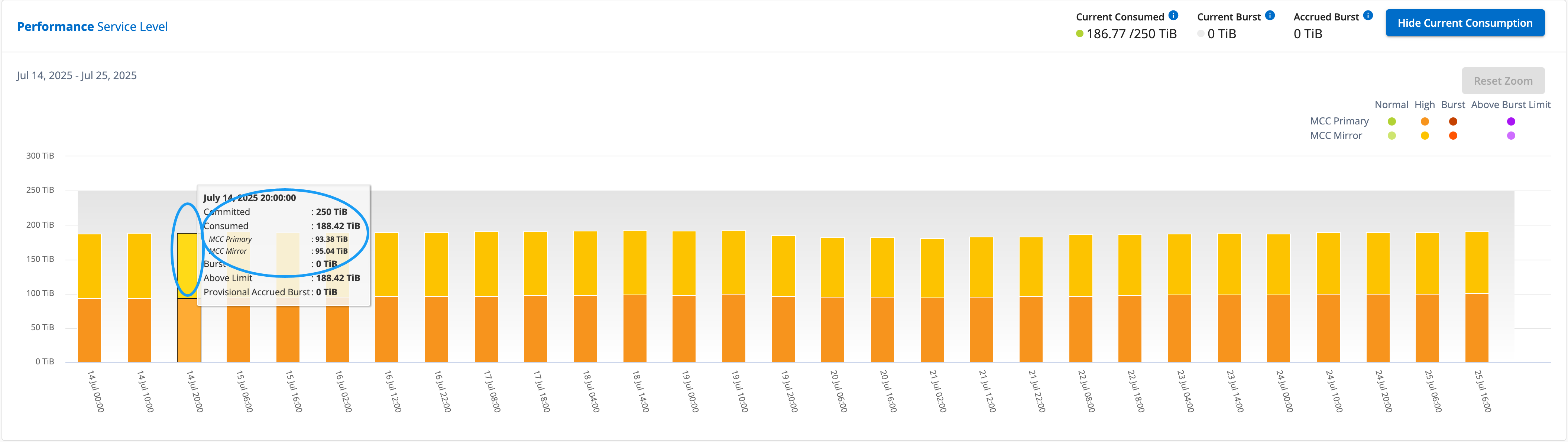

    Wenn die Cluster in Ihrer ONTAP-Speicherumgebung in einem MetroCluster-Setup konfiguriert sind, werden die Verbrauchsdaten Ihres Keystone-Abonnements im selben historischen Datendiagramm aufgeteilt, um den Verbrauch am primären und am Spiegelstandort für die Basis-Leistungs-Servicelevel anzuzeigen.
    Hinweis Die Verbrauchsbalkendiagramme sind nur für die Basis-Performance-Servicelevel unterteilt. Für den Advanced Data-Protect-Performance-Servicelevel, also den erweiterten Datenschutz-Add-on-Service, erscheint diese Abgrenzung nicht.
    Tipp Der Tooltip neben der Tracking-ID Ihres Abonnements auf der Registerkarte Aktueller Verbrauch hilft Ihnen, das Partnerabonnement in der MetroCluster-Konfiguration zu identifizieren.
    Leistungsservicelevel „Erweiterter Datenschutz“ Für das Advanced Data-Protect-Leistungsservicelevel wird der Gesamtverbrauch zwischen den Partnerstandorten aufgeteilt, und die Nutzung an jedem Partnerstandort wird in einem separaten Abonnement abgerechnet: ein Abonnement für den primären Standort und ein weiteres für den Spiegelstandort. Das ist der Grund, warum beim Auswählen der Abonnementnummer für den primären Standort auf der Registerkarte „Verbrauchstrend“ die Verbrauchsdiagramme für den Zusatzdienst „Erweiterter Datenschutz“ nur die einzelnen Verbrauchsdaten des primären Standorts anzeigen. Da jeder Partnerstandort in einer MetroCluster-Konfiguration sowohl als Quelle als auch als Spiegel fungiert, umfasst der Gesamtverbrauch an jedem Standort die Quell- und Spiegel-Volumes, die an diesem Standort erstellt wurden.
    Basis-Performance-Servicelevel Bei den Basis-Performance-Serviceleveln wird jedes Volume so abgerechnet, wie es am primären und am Spiegelstandort bereitgestellt wird, und daher ist das gleiche Balkendiagramm entsprechend dem Verbrauch am primären und am Spiegelstandort aufgeteilt.
    Primäre Abonnementansicht
    Die folgende Abbildung zeigt die Diagramme für das Servicelevel Performance (Basis-Servicelevel). Das gleiche Diagramm mit historischen Daten zeigt auch den Verbrauch der Spiegelseite in einem helleren Farbton desselben Farbcodes wie für die Hauptseite an. Bewegen Sie den Mauszeiger über das Diagramm, um die Verbrauchsaufschlüsselung in TiB für jeden Standort anzuzeigen. In diesem Beispiel betragen die Werte 95,04 TiB für die Hauptseite und 93,38 TiB für die Spiegelseite.
