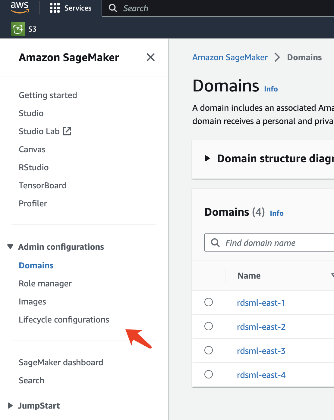

  1. Um eine Lebenszykluskonfiguration einzurichten, öffnen Sie das Sagemaker-Bedienfeld und navigieren Sie zu Lebenszykluskonfigurationen im Abschnitt Admin-Konfigurationen.
    SageMaker-Panel
