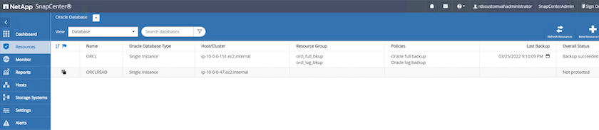

Erstellen eines vollständigen Datenbank-Snapshots
Ein vollständiger Datenbank-Snapshot umfasst alle Oracle-Dateien, einschließlich Datendateien, Steuerdateien und Archivprotokolldateien.

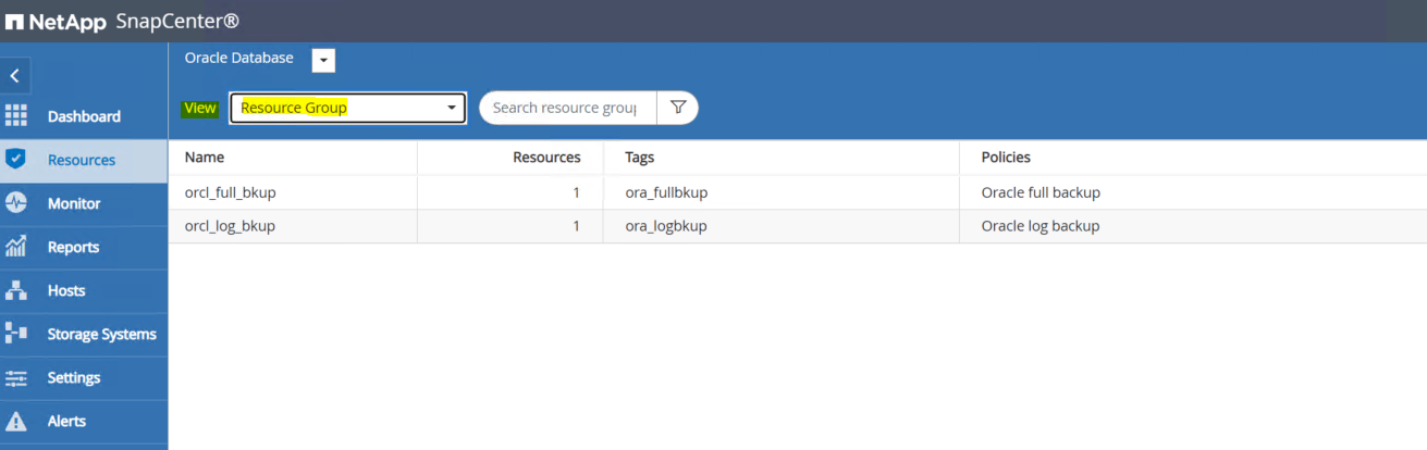

  1. Melden Sie sich bei der SnapCenter -Benutzeroberfläche an und klicken Sie im Menü auf der linken Seite auf „Ressourcen“. Wechseln Sie im Dropdown-Menü „Ansicht“ zur Ansicht „Ressourcengruppe“.
    Abbildung, die einen Eingabe-/Ausgabedialog zeigt oder schriftlichen Inhalt darstellt

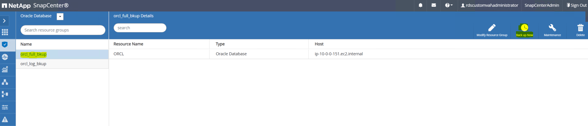

  2. Klicken Sie auf den Namen der vollständigen Sicherungsressource und dann auf das Symbol „Jetzt sichern“, um eine Ad-hoc-Sicherung zu starten.

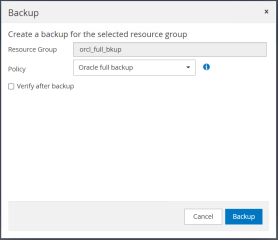

  3. Klicken Sie auf „Sichern“ und bestätigen Sie anschließend die Sicherung, um eine vollständige Datenbanksicherung zu starten.
    Öffnen Sie in der Ressourcenansicht der Datenbank die Seite „Verwaltete Sicherungskopien“ der Datenbank, um zu überprüfen, ob die einmalige Sicherung erfolgreich abgeschlossen wurde. Bei einer vollständigen Datenbanksicherung werden zwei Snapshots erstellt: einer für das Datenvolumen und einer für das Protokollvolumen.

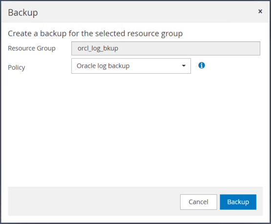

Erstellen eines Archivprotokoll-Snapshots
Ein Archivprotokoll-Snapshot wird nur für das Oracle-Archivprotokollvolume erstellt.
  1. Melden Sie sich bei der SnapCenter -Benutzeroberfläche an und klicken Sie in der linken Menüleiste auf die Registerkarte „Ressourcen“. Wechseln Sie im Dropdown-Menü „Ansicht“ zur Ansicht „Ressourcengruppe“.
  2. Klicken Sie auf den Ressourcennamen der Protokollsicherung und dann auf das Symbol „Jetzt sichern“, um eine Ad-hoc-Sicherung für Archivprotokolle zu starten.
  3. Klicken Sie auf „Sichern“ und bestätigen Sie die Sicherung, um eine Archivprotokollsicherung zu starten.

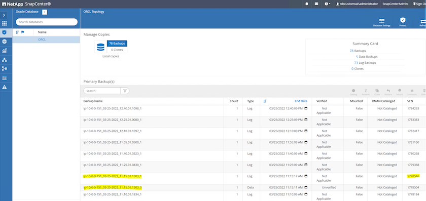

  1. Klicken Sie auf der Registerkarte „SnapCenter -Ressourcen“ > „Datenbankansicht“ auf den Datenbanknamen, um die Datenbanksicherung zu öffnen.
  2. Wählen Sie die Datenbanksicherungskopie und den gewünschten Zeitpunkt zur Wiederherstellung aus. Notieren Sie sich auch die entsprechende SCN-Nummer zum Zeitpunkt. Die Point-in-Time-Wiederherstellung kann entweder anhand der Uhrzeit oder der SCN durchgeführt werden.
  3. Markieren Sie den Snapshot des Protokollvolumes und klicken Sie auf die Schaltfläche „Mounten“, um das Volume zu mounten.

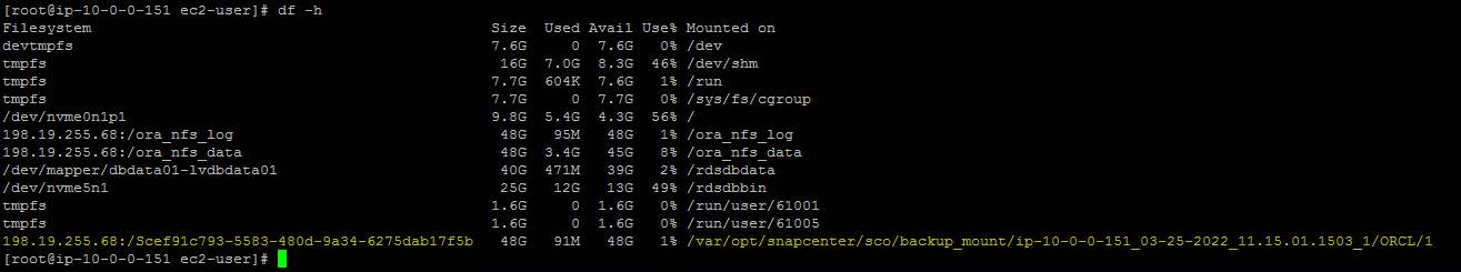

  5. Überprüfen Sie, ob der Mount-Job erfolgreich abgeschlossen wurde. Überprüfen Sie auch den EC2-Instance-Host, um das bereitgestellte Protokollvolume und den Bereitstellungspunktpfad anzuzeigen.
    Abbildung, die einen Eingabe-/Ausgabedialog zeigt oder schriftlichen Inhalt darstellt Abbildung, die einen Eingabe-/Ausgabedialog zeigt oder schriftlichen Inhalt darstellt
  6. Kopieren Sie die Archivprotokolle vom bereitgestellten Protokolldatenträger in das aktuelle Archivprotokollverzeichnis.
    [ec2-user@ip-10-0-0-151 ~]$ cp /var/opt/snapcenter/sco/backup_mount/ip-10-0-0-151_03-25-2022_11.15.01.1503_1/ORCL/1/db/ORCL_A/arch/*.arc /ora_nfs_log/db/ORCL_A/arch/

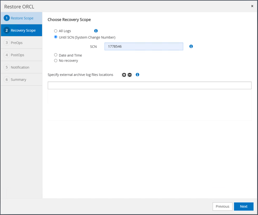

  9. Wählen Sie den gewünschten Wiederherstellungsumfang entweder mithilfe von SCN oder Zeit. Anstatt die bereitgestellten Archivprotokolle in das aktuelle Protokollverzeichnis zu kopieren, wie in Schritt 6 gezeigt, kann der Pfad des bereitgestellten Archivprotokolls zur Wiederherstellung unter „Speicherorte für externe Archivprotokolldateien angeben“ aufgeführt werden.

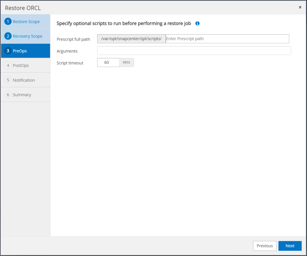

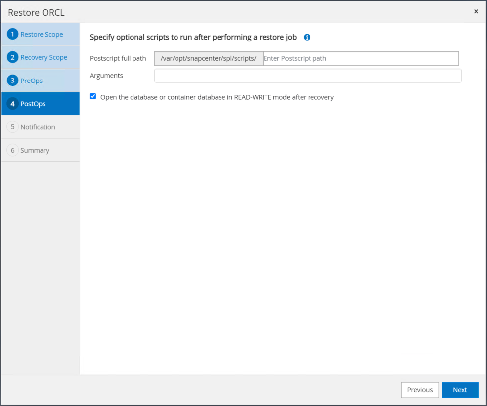

  10. Geben Sie ein optionales Prescript an, das bei Bedarf ausgeführt werden soll.

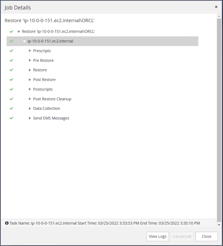

  14. Bestätigen Sie die Wiederherstellung von SnapCenter.
