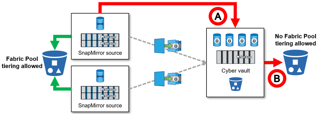

Kann ein Volume in einem Cyber Vault den ONTAP Fabric Pool verwenden?
Nein, ein Cyber-Vault-Volume (SnapLock Compliance SnapMirror Ziel) kann unabhängig von der Richtlinie nicht mithilfe von Fabric Pool abgestuft werden.
Vom Cyber Vault Fabric Pool unterstützte Konfigurationen
Hinweis Es gibt mehrere Szenarien, in denen Fabric Pool nicht mit einem Cyber Vault verwendet werden kann.
  1. Fabric Pool Cold Tiers können keinen Cyber Vault-Cluster verwenden. Dies liegt daran, dass durch die Aktivierung des S3-Protokolls die Sicherheit der Cyber-Vault-Referenzarchitektur aufgehoben wird. Darüber hinaus kann der für den Fabric-Pool verwendete S3-Bucket nicht geschützt werden.
  2. SnapLock Compliance Volumes im Cyber-Vault können nicht auf einen S3-Bucket gestaffelt werden, da die Daten im Volume gesperrt sind.
Vom Cyber Vault Fabric Pool unterstützte Konfigurationen für kaskadierte Beziehungen
