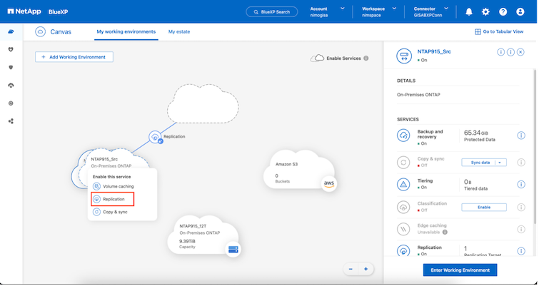

Der Vorgang zum Erstellen der SnapMirror Replikation bleibt für jede Anwendung derselbe. Der Vorgang kann manuell oder automatisiert erfolgen. Am einfachsten ist es, BlueXP zu nutzen, um die SnapMirror -Replikation zu konfigurieren. Dazu ziehen Sie das Quell ONTAP -System in der Umgebung einfach per Drag & Drop auf das Ziel, um den Assistenten zu starten, der Sie durch den Rest des Prozesses führt.
BlueXP DRaaS kann dies auch automatisieren, sofern die folgenden beiden Kriterien erfüllt sind:
Quell- und Zielcluster haben eine Peer-Beziehung.
Quell-SVM und Ziel-SVM haben eine Peer-Beziehung.
Wenn die SnapMirror -Beziehung für das Volume bereits über die CLI konfiguriert ist, übernimmt BlueXP DRaaS die Beziehung und fährt mit den restlichen Workflow-Vorgängen fort. |
Abgesehen von den oben genannten Ansätzen kann die SnapMirror Replikation auch über ONTAP CLI oder System Manager erstellt werden. Unabhängig vom Ansatz, der zum Synchronisieren der Daten mit SnapMirror verwendet wird, orchestriert BlueXP DRaaS den Workflow für nahtlose und effiziente Disaster-Recovery-Vorgänge. |

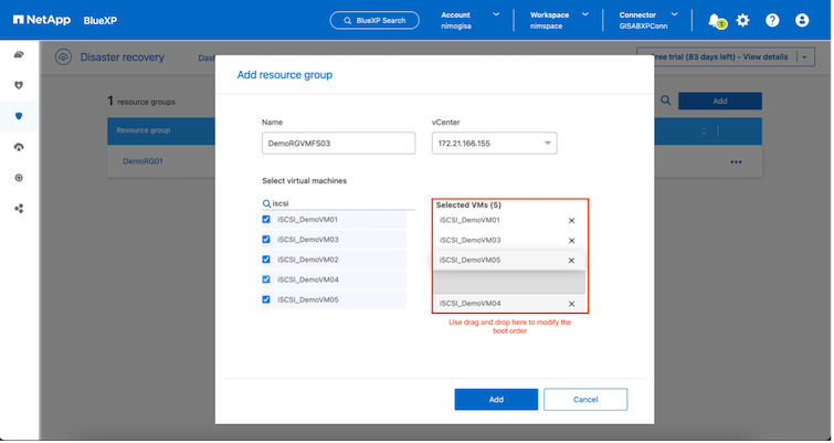

Nachdem die Sites hinzugefügt wurden, können VMs in Ressourcengruppen gruppiert werden. Mit den BlueXP disaster recovery können Sie eine Reihe abhängiger VMs in logische Gruppen gruppieren, die ihre Startreihenfolgen und Startverzögerungen enthalten, die bei der Wiederherstellung ausgeführt werden können. Um mit der Erstellung von Ressourcengruppen zu beginnen, navigieren Sie zu Ressourcengruppen und klicken Sie auf Neue Ressourcengruppe erstellen.
Die Ressourcengruppe kann auch beim Erstellen eines Replikationsplans erstellt werden. |
Die Startreihenfolge der VMs kann während der Erstellung von Ressourcengruppen mithilfe eines einfachen Drag-and-Drop-Mechanismus definiert oder geändert werden.

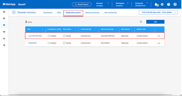

Sobald die Ressourcengruppen erstellt sind, besteht der nächste Schritt darin, den Ausführungsentwurf oder einen Plan zur Wiederherstellung virtueller Maschinen und Anwendungen im Katastrophenfall zu erstellen. Wie in den Voraussetzungen erwähnt, kann die SnapMirror Replikation im Voraus konfiguriert werden, oder DRaaS kann sie mithilfe des RPO und der Aufbewahrungsanzahl konfigurieren, die bei der Erstellung des Replikationsplans angegeben wurden.
Konfigurieren Sie den Replikationsplan, indem Sie die Quell- und Ziel-vCenter-Plattformen aus der Dropdown-Liste auswählen und die Ressourcengruppen auswählen, die in den Plan aufgenommen werden sollen, zusammen mit der Gruppierung, wie Anwendungen wiederhergestellt und eingeschaltet werden sollen, und der Zuordnung von Clustern und Netzwerken. Um den Wiederherstellungsplan zu definieren, navigieren Sie zur Registerkarte Replikationsplan und klicken Sie auf Plan hinzufügen.
Wählen Sie zuerst das Quell-vCenter und dann das Ziel-vCenter aus.
Der nächste Schritt besteht darin, vorhandene Ressourcengruppen auszuwählen. Wenn keine Ressourcengruppen erstellt wurden, hilft der Assistent dabei, die erforderlichen virtuellen Maschinen basierend auf den Wiederherstellungszielen zu gruppieren (im Wesentlichen funktionale Ressourcengruppen zu erstellen). Dies hilft auch dabei, die Vorgangsreihenfolge für die Wiederherstellung virtueller Anwendungsmaschinen zu definieren.
Die Ressourcengruppe ermöglicht das Festlegen der Startreihenfolge per Drag-and-Drop-Funktion. Damit lässt sich die Reihenfolge, in der die VMs während des Wiederherstellungsprozesses eingeschaltet werden, einfach ändern. |
Jede virtuelle Maschine innerhalb einer Ressourcengruppe wird der Reihe nach basierend auf der Reihenfolge gestartet. Zwei Ressourcengruppen werden parallel gestartet. |

Wählen Sie den Wiederholungstyp aus. Einfach ausgedrückt: Wählen Sie „Migrieren“ (einmalige Migration mit Failover) oder die Option „Wiederkehrende kontinuierliche Replikation“. In dieser exemplarischen Vorgehensweise ist die Option „Replizieren“ ausgewählt.
Überprüfen Sie anschließend die erstellten Zuordnungen und klicken Sie dann auf „Plan hinzufügen“.
Sobald der Replikationsplan erstellt ist, kann je nach Bedarf ein Failover durchgeführt werden, indem die Failover-Option, die Test-Failover-Option oder die Migrationsoption ausgewählt wird. BlueXP disaster recovery stellt sicher, dass der Replikationsprozess planmäßig alle 30 Minuten ausgeführt wird. Während der Failover- und Test-Failover-Optionen können Sie die aktuellste SnapMirror -Snapshot-Kopie verwenden oder eine bestimmte Snapshot-Kopie aus einer Point-in-Time-Snapshot-Kopie auswählen (gemäß der Aufbewahrungsrichtlinie von SnapMirror). Die Point-in-Time-Option kann sehr hilfreich sein, wenn es zu einem Korruptionsereignis wie Ransomware kommt, bei dem die aktuellsten Replikate bereits kompromittiert oder verschlüsselt sind. BlueXP disaster recovery zeigt alle verfügbaren Wiederherstellungspunkte an.
Um ein Failover oder ein Test-Failover mit der im Replikationsplan angegebenen Konfiguration auszulösen, klicken Sie auf Failover oder Test-Failover.

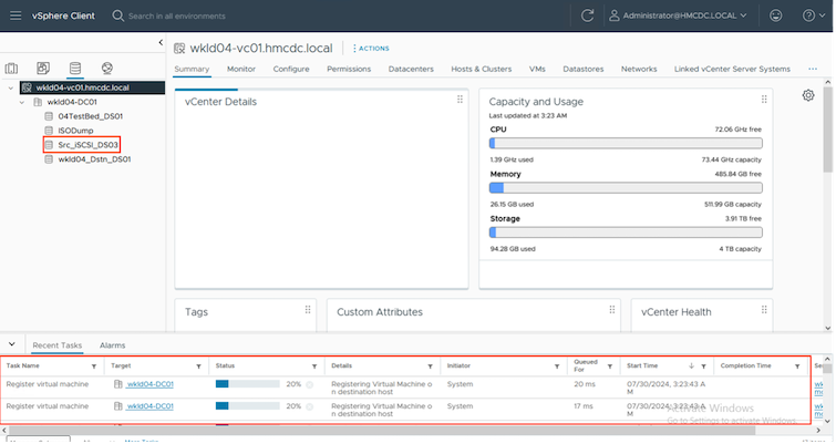

Mountet das VMFS-Datenspeichervolume nach der Neusignierung zur sofortigen Verwendung.
Registrieren der VMs
VMs einschalten
