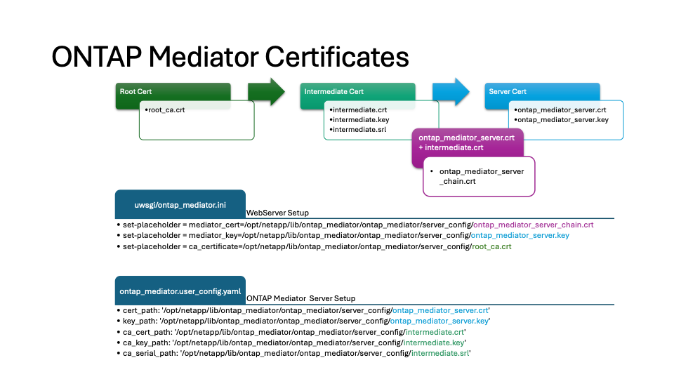

  • Das folgende Bild zeigt die Konfiguration für die Webserver-Einrichtung und die ONTAP Mediator-Einrichtung.
    Webserver-Einrichtung und ONTAP Mediator Setup-Konfiguration

Schritt 4: Optional kann ein anderer Pfad oder Name für Ihre Drittanbieterzertifikate verwendet werden.
ONTAP Mediator 1.10 und höher
Sie können Zertifikate von Drittanbietern mit einem anderen Namen als intermediate.* verwenden oder die Zertifikate von Drittanbietern an einem anderen Ort speichern.
Schritte
  1. Die /opt/netapp/lib/ontap_mediator/ontap_mediator/server_config/ontap_mediator.user_config.yaml-Datei wird so konfiguriert, dass die Standardwerte der Variablen in der ontap_mediator.config.yaml-Datei überschrieben werden.
    Wenn Sie intermediate.crt von einer PKI-Zertifizierungsstelle erhalten haben und dessen privaten Schlüssel intermediate.key am Speicherort /opt/netapp/lib/ontap_mediator/ontap_mediator/server_config ablegen, sollte die ontap_mediator.user_config.yaml Datei wie im folgenden Beispiel aussehen:
    Hinweis Wenn intermediate.crt zum Signieren des ontap_mediator_server.crt Zertifikats verwendet wurde, wird die intermediate.srl Datei generiert. Weitere Informationen finden Sie in Schritt 2: Ein Serverzertifikat wird durch Signierung mit einer Drittanbieter-CA-Zertifizierung generiert.
    [root@mediator_host server_config]# cat  ontap_mediator.user_config.yaml
    # This config file can be used to override the default settings in ontap_mediator.config.yaml
    # To override a setting, copy the property key from ontap_mediator.config.yaml to this file and
    # set the property to the desired value. e.g.,
    # The default value for 'default_mailboxes_per_target' is 4 in ontap_mediator.config.yaml
    # To override this value with 6 mailboxes per target, add the following key/value pair
    # below this comment:
    # 'default_mailboxes_per_target': 6
    cert_path: '/opt/netapp/lib/ontap_mediator/ontap_mediator/server_config/ontap_mediator_server.crt'
    key_path: '/opt/netapp/lib/ontap_mediator/ontap_mediator/server_config/ontap_mediator_server.key'
    ca_cert_path: '/opt/netapp/lib/ontap_mediator/ontap_mediator/server_config/intermediate.crt'
    ca_key_path: '/opt/netapp/lib/ontap_mediator/ontap_mediator/server_config/intermediate.key'
    ca_serial_path: '/opt/netapp/lib/ontap_mediator/ontap_mediator/server_config/intermediate.srl'
    1. Wenn eine Zertifikatsstruktur verwendet wird, bei der das root_ca.crt Zertifikat ein intermediate.crt Zertifikat bereitstellt, das das ontap_mediator_server.crt Zertifikat signiert, wird eine Zertifikatskette aus den intermediate.crt und ontap_mediator_server.crt Zertifikaten erstellt:
      Hinweis Sie sollten die intermediate.crt und ontap_mediator_server.crt Zertifikate von einer PKI-Behörde bereits früher im Verfahren erhalten haben.
      cat ontap_mediator_server.crt intermediate.crt > ontap_mediator_server_chain.crt
    2. Die /opt/netapp/lib/ontap_mediator/uvicorn/config.json Datei wird aktualisiert.
      Aktualisieren Sie die Werte von ssl_keyfile, ssl_certfile und ssl_ca_certs:
      ssl_keyfile: /opt/netapp/lib/ontap_mediator/ontap_mediator/server_config/ontap_mediator_server.key
      ssl_certfile: /opt/netapp/lib/ontap_mediator/ontap_mediator/server_config/ontap_mediator_server_chain.crt
      ssl_ca_certs: /opt/netapp/lib/ontap_mediator/ontap_mediator/server_config/root_ca.crt
    3. Es sollte sichergestellt sein, dass die folgenden Attribute der neu generierten Zertifikate korrekt gesetzt sind:
      • Linux Gruppeninhaber: netapp:netapp
      • Linux-Berechtigungen: 600
  2. ONTAP Mediator wird neu gestartet, wenn die Zertifikate in der Konfigurationsdatei aktualisiert werden:
    systemctl restart ontap_mediator

    2. Die /opt/netapp/lib/ontap_mediator/uwsgi/ontap_mediator.ini Datei wird aktualisiert.
      Aktualisieren Sie die Werte von mediator_cert, mediator_key und ca_certificate:
      set-placeholder = mediator_cert = /opt/netapp/lib/ontap_mediator/ontap_mediator/server_config/ontap_mediator_server_chain.crt
      set-placeholder = mediator_key = /opt/netapp/lib/ontap_mediator/ontap_mediator/server_config/ontap_mediator_server.key
      set-placeholder = ca_certificate = /opt/netapp/lib/ontap_mediator/ontap_mediator/server_config/root_ca.crt
      • Der `mediator_cert`Wert ist der Pfad der `ontap_mediator_server_chain.crt`Datei.
      • Der mediator_key`Wert ist der Schlüsselpfad in der `ontap_mediator_server.crt`Datei, was `ontap_mediator_server.key ist.
      • Der `ca_certificate`Wert ist der Pfad der `root_ca.crt`Datei.
