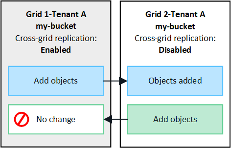

Replikation in eine Richtung
Wenn Sie die Cross-Grid-Replikation für einen Bucket nur auf einem Grid aktivieren, werden die diesem Bucket (dem Quell-Bucket) hinzugefügten Objekte in den entsprechenden Bucket auf dem anderen Grid (dem Ziel-Bucket) repliziert. Dem Ziel-Bucket hinzugefügte Objekte werden jedoch nicht zurück zur Quelle repliziert. In der Abbildung ist die Cross-Grid-Replikation aktiviert für my-bucket von Raster 1 zu Raster 2, aber in die andere Richtung ist es nicht aktiviert.

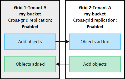

Replikation in beide Richtungen
Wenn Sie die Cross-Grid-Replikation für denselben Bucket auf beiden Grids aktivieren, werden zu einem Bucket hinzugefügte Objekte auf das andere Grid repliziert. In der Abbildung ist die Cross-Grid-Replikation aktiviert für my-bucket in beide Richtungen.
