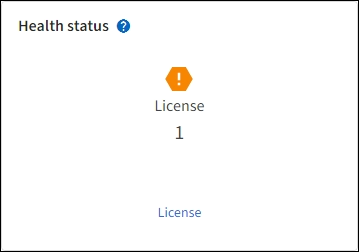

Wenn ein Problem mit der Softwarelizenz für dieses StorageGRID -System vorliegt, enthält die Integritätsstatuskarte auf dem Dashboard ein Lizenzstatussymbol und einen Lizenz-Link. Die Zahl gibt die Anzahl der lizenzbezogenen Probleme an.
Dashboard Gesundheitsstatus Karte Lizenzstatus
