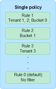

Eine Richtlinie
Wenn Ihr Grid ein einfaches Datenschutzschema mit wenigen mandanten- und bucketspezifischen Regeln verwendet, verwenden Sie eine einzelne aktive ILM-Richtlinie. Die ILM-Regeln können Filter enthalten, um verschiedene Buckets oder Mandanten zu verwalten.
Diagramm einzelner ILM-Richtlinien
Wenn Sie nur eine Richtlinie haben und sich die Anforderungen eines Mandanten ändern, müssen Sie eine neue ILM-Richtlinie erstellen oder die vorhandene Richtlinie klonen, um Änderungen anzuwenden, die neue ILM-Richtlinie zu simulieren und dann zu aktivieren. Änderungen an der ILM-Richtlinie können zu Objektverschiebungen führen, die mehrere Tage dauern und zu Systemlatenz führen können.
