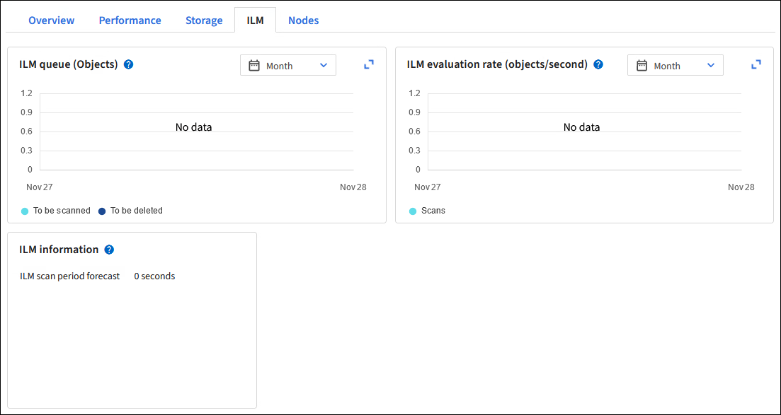

Anzeigen von ILM-Metriken
Sie können Kennzahlen für ILM anzeigen, beispielsweise die Anzahl der Objekte in der Warteschlange und die Auswertungsrate. Sie können diese Metriken überwachen, um die Systemleistung zu bestimmen. Eine große Warteschlange oder Auswertungsrate kann darauf hinweisen, dass das System mit der Aufnahmerate nicht Schritt halten kann, die Belastung durch die Clientanwendungen zu hoch ist oder ein anormaler Zustand vorliegt.
Schritte
  1. Wählen Sie Dashboard > ILM.
    Hinweis Da das Dashboard angepasst werden kann, ist die Registerkarte „ILM“ möglicherweise nicht verfügbar.
  2. Überwachen Sie die Metriken auf der Registerkarte „ILM“.
    Sie können das Fragezeichen auswählenFragezeichensymbol , um eine Beschreibung der Elemente auf der Registerkarte ILM anzuzeigen.
    ILM-Metriken auf dem Grid Manager-Dashboard
