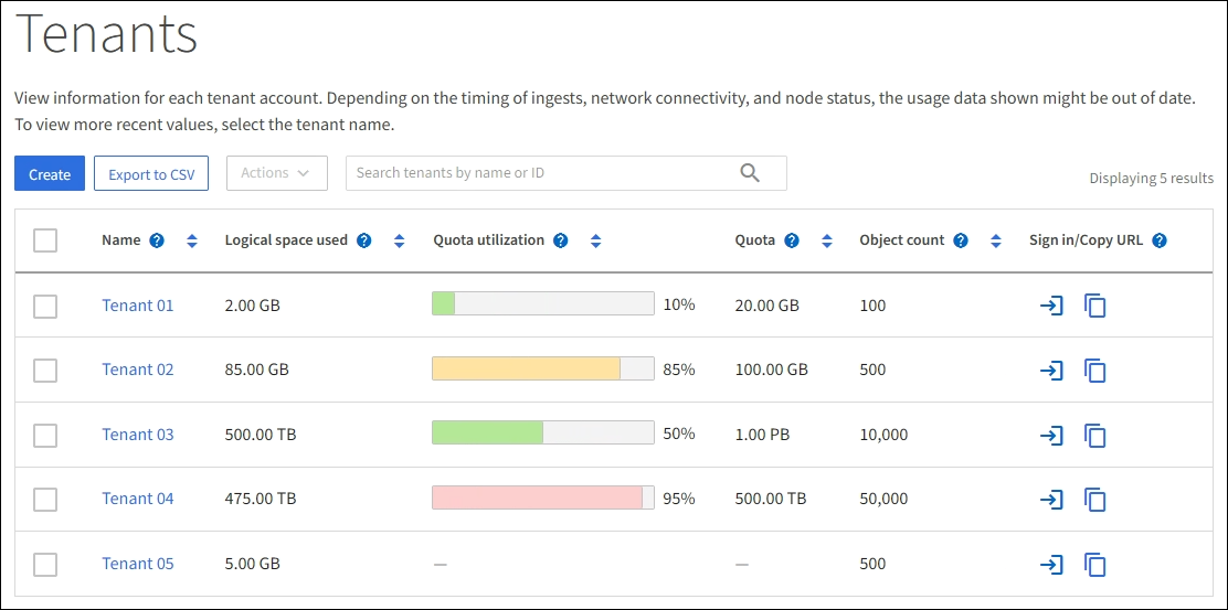

  1. Tenants auswählen.
    Seite „Mandantenkonten“
  2. Das Mandantenkonto, das bearbeitet werden soll, auswählen.
    Im Suchfeld kann nach einem Mieter anhand des Namens oder der Mieter-ID gesucht werden.
