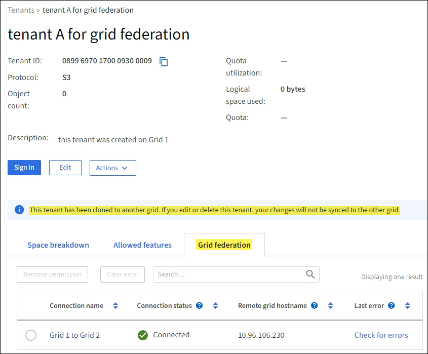

Einen zugelassenen Mandanten anzeigen
Es sind Details zu einem Mandanten verfügbar, der zur Nutzung einer Grid Federation Verbindung berechtigt ist.
Tenants auswählen.
Auf der Seite „Mieter“ den Namen des Mieters auswählen, um die Seite mit den Mieterdetails anzuzeigen.
Wenn dies das Quell-Grid für den Mandanten ist (das heißt, wenn der Mandant in diesem Grid erstellt wurde), erscheint ein Banner, das daran erinnert, dass der Mandant in ein anderes Grid geklont wurde. Wenn dieser Mandant bearbeitet oder gelöscht wird, werden die Änderungen nicht mit dem anderen Grid synchronisiert.
Optional kann die Registerkarte Grid federation ausgewählt werden, um "die Verbindung zum Grid Federation überwachen".
