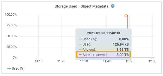

  1. Im Grid Manager Knoten > Speicherknoten auswählen.
  2. Die Registerkarte Speicher auswählen.
  3. Fahren Sie mit dem Cursor über das Diagramm „Speicherplatznutzung Objektmetadaten“ und suchen Sie den Wert Tatsächlich reserviert.
    Verwendeter Speicherplatz – Objektmetadaten – Tatsächlich reserviert
Im Screenshot beträgt der Wert für den tatsächlich reservierten Speicherplatz 8 TB. Dieser Screenshot zeigt einen großen Storage Node in einer neuen StorageGRID 11.6 Installation. Da die systemweite Einstellung für den reservierten Metadatenspeicherplatz kleiner ist als Volume 0 für diesen Storage Node, entspricht der tatsächlich reservierte Speicherplatz für diesen Node der Einstellung für den reservierten Metadatenspeicherplatz.
Beispiel für tatsächlich reservierten Metadaten-Speicherplatz

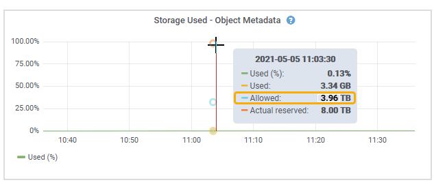

  1. Im Grid Manager wählen Sie Knoten aus.
  2. Den Speicherknoten auswählen.
  3. Die Registerkarte Speicher auswählen.
  4. Fahren Sie mit dem Cursor über das Diagramm „Storage used – Objektmetadaten“ und suchen Sie den Wert Allowed.
    Verwendeter Speicherplatz - Objektmetadaten - Zulässig
Im Screenshot beträgt der Zulässige Wert 3,96 TB, was der Maximalwert für einen Storage Node ist, dessen tatsächlich reservierter Speicherplatz für Metadaten mehr als 4 TB beträgt.
