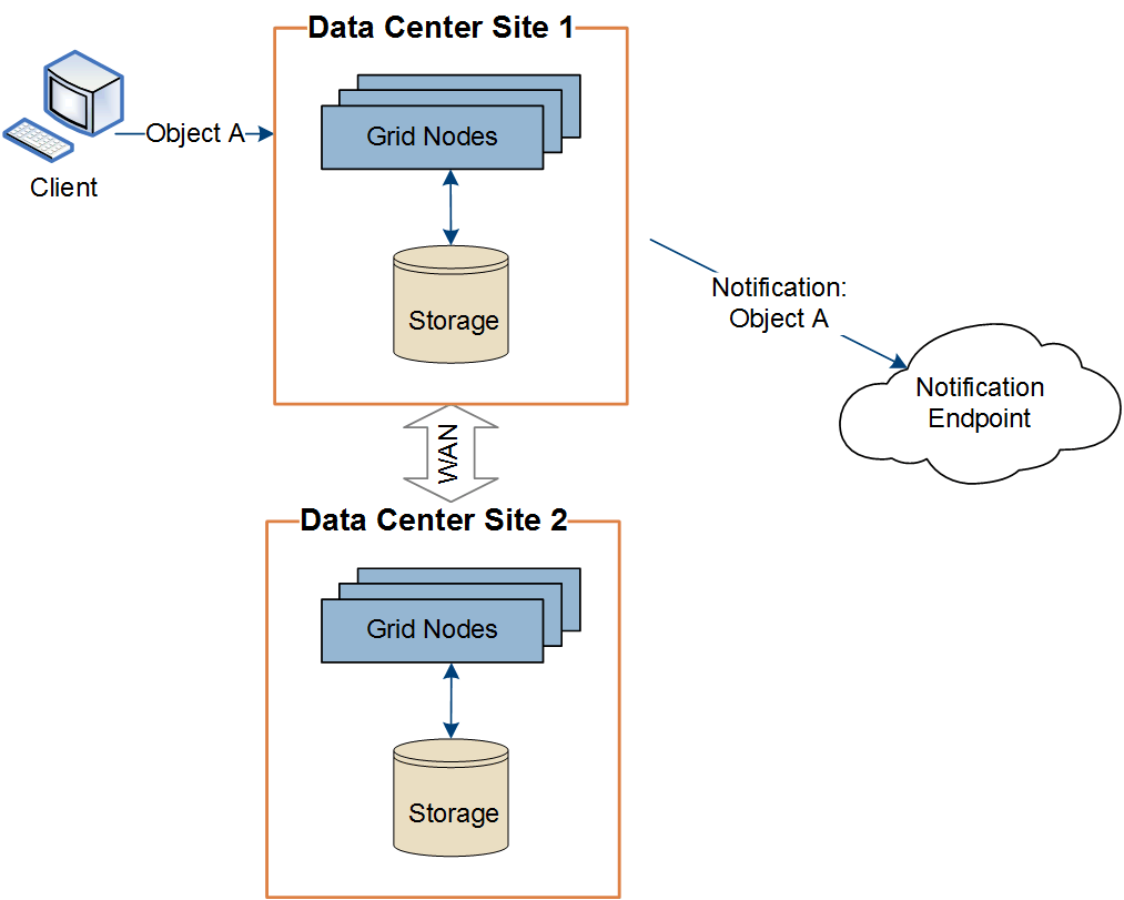

Alle Plattformdienste-Operationen werden standortbezogen ausgeführt.
Das bedeutet: Wenn ein Mandant einen Client verwendet, um eine S3-API-Erstellungsoperation für ein Objekt durchzuführen, indem er eine Verbindung zu einem Gateway-Knoten am Rechenzentrumsstandort 1 herstellt, wird die Benachrichtigung über diese Aktion ausgelöst und vom Rechenzentrumsstandort 1 gesendet.
Diagramm, das zeigt, dass eine Aktion an einem Objekt an Standort 1 eine Benachrichtigung von Standort 1 auslöst

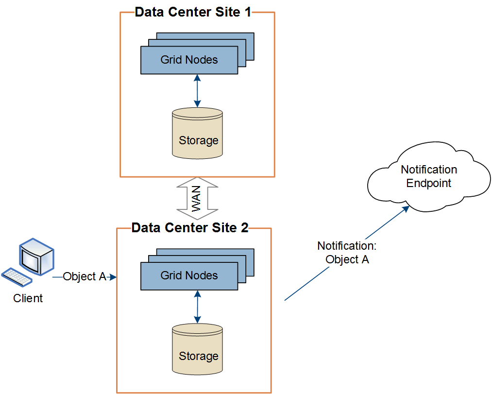

Wenn der Client anschließend eine S3 API-Löschoperation für dasselbe Objekt vom Rechenzentrumsstandort 2 aus durchführt, wird die Benachrichtigung über die Löschaktion ausgelöst und vom Rechenzentrumsstandort 2 gesendet.
Diagramm, das zeigt, dass eine Aktion an einem Objekt von Standort 2 Benachrichtigungen von Standort 2 auslöst
Es ist sicherzustellen, dass das Netzwerk an jedem Standort so konfiguriert ist, dass Plattformdienstnachrichten an ihre Bestimmungsorte zugestellt werden können.
