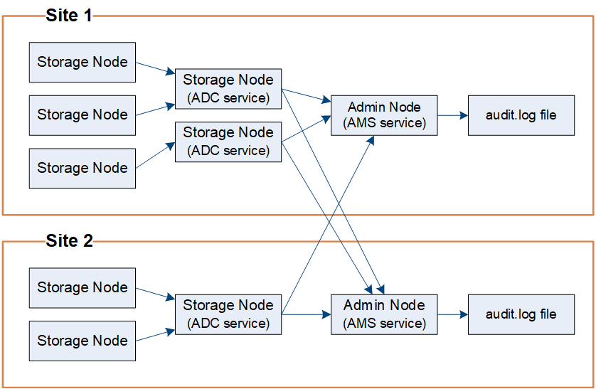

Audit-Meldungen werden von Admin-Knoten verarbeitet, wenn StorageGRID für Admin-Knoten/lokale Knoten oder Admin-Knoten und externen Syslog-Server konfiguriert ist, sowie von denjenigen Storage-Knoten, die über einen Administrative Domain Controller (ADC)-Dienst verfügen.
Wie im Ablaufdiagramm für Audit-Meldungen dargestellt, sendet jeder StorageGRID Knoten seine Audit-Meldungen an einen der ADC-Dienste am Rechenzentrum-Standort. Der ADC-Dienst wird automatisch für die ersten drei an jedem Standort installierten Storage-Knoten aktiviert.
Im Gegenzug fungiert jeder ADC-Dienst als Relais und sendet seine Sammlung von Revisionsprotokollmeldungen an jeden Admin-Node im StorageGRID System, wodurch jeder Admin-Node eine vollständige Aufzeichnung der Systemaktivität erhält.
Jeder Admin-Knoten speichert Audit-Meldungen in Textprotokolldateien; die aktive Protokolldatei heißt audit.log.
Diagramm, das den Revisionsprotokoll-Nachrichtenfluss durch die Relais zusammenfasst

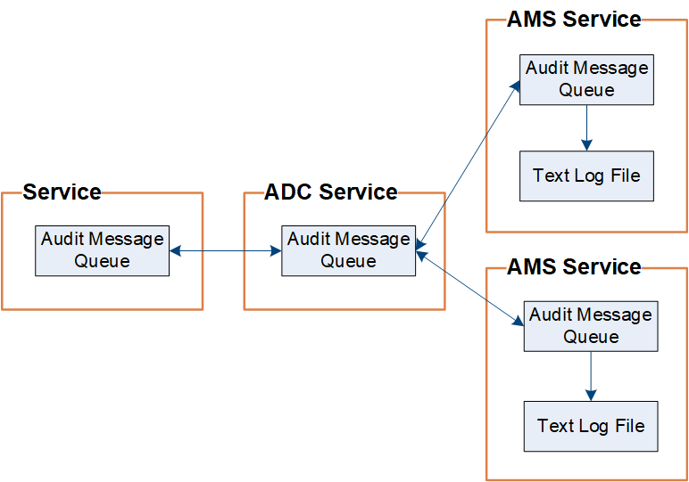

Aufbewahrung von Audit-Meldungen
StorageGRID verwendet einen Kopier- und Löschvorgang, um sicherzustellen, dass keine Audit-Meldungen verloren gehen, bevor sie in das Revisionsprotokoll geschrieben werden können.
Wenn ein Knoten eine Revisionsprotokollmeldung generiert oder weiterleitet, wird die Meldung in einer Revisionsprotokollmeldungswarteschlange auf der Systemfestplatte des Grid-Knotens gespeichert. Eine Kopie der Meldung verbleibt stets in einer Revisionsprotokollmeldungswarteschlange, bis die Meldung in die Revisionsprotokolldatei im /var/local/audit/export Verzeichnis des Admin Node geschrieben wird. Dies hilft, den Verlust einer Revisionsprotokollmeldung während des Transports zu verhindern.
Diagramm, das den Empfang von Prüfmeldungen im AMS zusammenfasst
