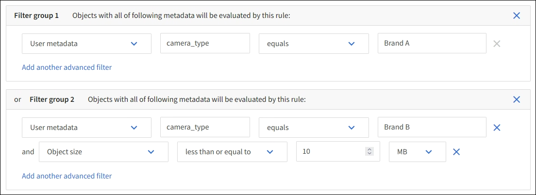

Durch die Verwendung mehrerer Einträge lässt sich präzise steuern, welche Objekte abgeglichen werden. Im folgenden Beispiel gilt die Regel für Objekte, bei denen der Wert der Benutzer-Metadaten camera_type „Brand A“ oder „Brand B“ ist. Die Regel gilt jedoch nur für jene Brand B Objekte, die kleiner als 10 MB sind.
Beispiel für erweiterte Filterung von Benutzermetadaten
