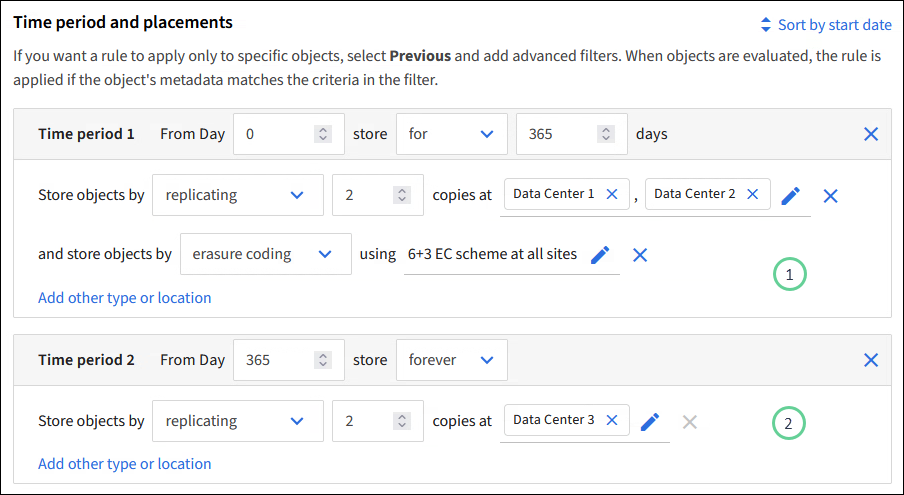

Das Beispiel zeigt zwei Platzierungsanweisungen auf der Seite „Platzierungen definieren“ des Assistenten zum Erstellen von ILM-Regeln.
ILM Platzierungsbildschirm aus dem Grid Manager
Die erste Einstufungsanweisung Symbol Nummer 1 hat für das erste Jahr zwei Zeilen:
  • Die erste Zeile erzeugt zwei replizierte Objektkopien an zwei Rechenzentrumsstandorten.
  • Die zweite Zeile erstellt eine 6+3-löschcodierte Kopie unter Verwendung aller Rechenzentrumsstandorte.
Die zweite Platzierungsanweisung Symbol Nummer 1 erstellt nach einem Jahr zwei Kopien und bewahrt diese Kopien dauerhaft auf.
Wenn Sie die Platzierungsanweisungen für eine Regel definieren, muss sichergestellt sein, dass mindestens eine Platzierungsanweisung am Tag 0 beginnt, dass keine Lücken zwischen den von Ihnen definierten Zeiträumen bestehen und dass die letzte Platzierungsanweisung entweder unbegrenzt oder so lange fortgesetzt wird, bis keine Objektkopien mehr benötigt werden.
Sobald ein Zeitraum innerhalb der Regel abläuft, werden die Anweisungen zur Inhaltsplatzierung für den nächsten Zeitraum angewendet. Neue Objektkopien werden erstellt und nicht mehr benötigte Kopien gelöscht.
