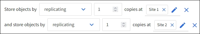

Replikationsbeispiel
Standardmäßig wird während der Installation von StorageGRID für jeden Standort ein Speicherpool erstellt. Speicherpools, die nur aus einem Standort bestehen, ermöglichen die Konfiguration von ILM-Regeln, die Replikation zum Schutz vor Standortverlust nutzen. In diesem Beispiel:
  • Speicherpool 1 enthält Standort 1
  • Speicherpool 2 enthält Standort 2
  • Die ILM Regel enthält zwei Platzierungen:
    • Objekte durch Replizieren einer Kopie an Standort 1 speichern
    • Objekte durch Replizieren einer Kopie an Standort 2 speichern
ILM Regelplatzierungen:
Replikation von jeweils einer Kopie an zwei Standorten
An jedem der beiden Standorte eine Kopie erstellen, standortspezifischer Speicherpool
Wenn ein Standort verloren geht, sind Kopien der Objekte am anderen Standort verfügbar.

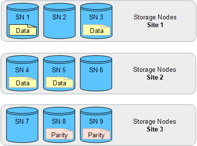

Erasure Coding Beispiel
Durch die Verwendung von Speicherpools, die aus mehr als einem Standort pro Speicherpool bestehen, ist die Konfiguration von ILM-Regeln möglich, die Erasure Coding zum Schutz vor Standortverlusten nutzen. In diesem Beispiel:
  • Speicherpool 1 enthält die Standorte 1 bis 3
  • Die ILM-Regel enthält eine Platzierung: Objekte werden durch Erasure Coding mit einem 4+2 EC-Schema im Storage pool 1 gespeichert, der drei Standorte umfasst
EC 1 Speicherpool 9 Speicherknoten 3 Standorte
In diesem Beispiel:
  • Die ILM-Regel verwendet ein 4+2-Erasure-Coding-Schema.
  • Jedes Objekt wird in vier gleich große Datenfragmente zerlegt, und aus den Objektdaten werden zwei Paritätsfragmente berechnet.
  • Jedes der sechs Fragmente wird auf einem anderen Knoten an drei verschiedenen Rechenzentrumsstandorten gespeichert, um den Datenschutz bei Knotenausfällen oder Standortverlust zu gewährleisten.
Hinweis Erasure Coding ist in Speicherpools mit beliebig vielen Standorten zulässig, außer bei zwei Standorten.
ILM-Regel mit 4+2-Erasure-Coding-Schema:
Objekte durch Erasure Coding mit einem 4+2-EC-Schema über 3 Standorte speichern

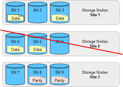

Wenn ein Standort ausfällt, können die Daten dennoch wiederhergestellt werden:
Erasure Coding 4+2 EC-Schema 1 Standort verloren
