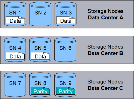

Das folgende Beispiel veranschaulicht die Anwendung eines Erasure-Coding Algorithmus auf die Daten eines Objekts. In diesem Beispiel verwendet die ILM-Regel ein 4+2 Erasure-Coding-Schema. Jedes Objekt wird in vier gleich große Datenfragmente aufgeteilt, und aus den Objektdaten werden zwei Paritätsfragmente berechnet. Jedes der sechs Fragmente wird auf einem anderen Knoten an drei verschiedenen Rechenzentrumsstandorten gespeichert, um den Schutz der Daten bei Knotenausfällen oder Standortverlust zu gewährleisten.
Erasure Coding Drei Standorte 4 Plus 2

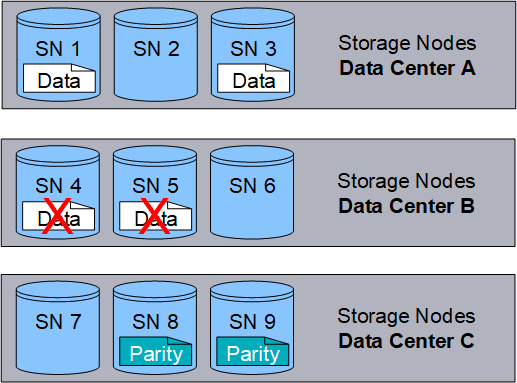

Das 4+2-Erasure-Coding-Verfahren kann auf verschiedene Weise konfiguriert werden. Zum Beispiel kann ein Speicherpool mit einem einzelnen Standort eingerichtet werden, der sechs Storage Nodes enthält. Für "Standortverlustschutz" kann ein Speicherpool mit drei Standorten verwendet werden, wobei sich an jedem Standort drei Storage Nodes befinden. Ein Objekt kann abgerufen werden, solange vier der sechs Fragmente (Daten oder Parität) verfügbar sind. Bis zu zwei Fragmente können verloren gehen, ohne dass die Objektdaten verloren gehen. Wenn ein gesamter Standort ausfällt, kann das Objekt weiterhin abgerufen oder repariert werden, solange alle anderen Fragmente zugänglich bleiben.
Erasure Coding wiederherstellbar 4 plus 2
Wenn mehr als zwei Storage Nodes verloren gehen, ist das Objekt nicht abrufbar.
