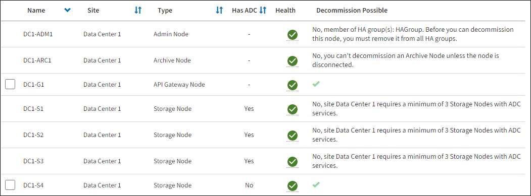

    Die Seite „Knoten außer Betrieb nehmen“ wird angezeigt. Auf dieser Seite können Sie:
    • Ermitteln, welche Grid-Nodes aktuell außer Betrieb genommen werden können.
    • Der Zustand aller Grid-Knoten ist sichtbar.
    • Die Liste kann aufsteigend oder absteigend nach Name, Standort, Typ oder Hat ADC sortiert werden.
    • Suchbegriffe ermöglichen das schnelle Auffinden bestimmter Knoten.
      In diesem Beispiel zeigt die Spalte „Decommission Possible“ an, dass der Gateway Node und einer der vier Storage Nodes außer Betrieb genommen werden können.
    Seite zur Stilllegung von Knoten
  3. Die Spalte Deaktivierung möglich für jeden Knoten, der außer Betrieb genommen werden soll, prüfen.
    Kann ein Grid-Node außer Betrieb genommen werden, enthält diese Spalte ein grünes Häkchen, und die linke Spalte enthält ein Kontrollkästchen. Kann ein Node nicht außer Betrieb genommen werden, beschreibt diese Spalte das Problem. Gibt es mehr als einen Grund, warum ein Node nicht außer Betrieb genommen werden kann, wird der kritischste Grund angezeigt.
