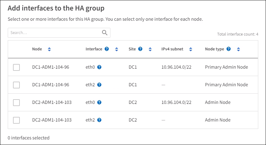

Schnittstellen zur HA-Gruppe hinzufügen
Wählen Sie eine oder mehrere Schnittstellen aus, die zu dieser HA Gruppe hinzugefügt werden sollen.
Mit den Spaltenüberschriften lassen sich die Zeilen sortieren, oder durch Eingabe eines Suchbegriffs können Schnittstellen schneller gefunden werden.
Nach dem Erstellen einer VLAN-Schnittstelle kann es bis zu 5 Minuten dauern, bis die neue Schnittstelle in der Tabelle erscheint. Richtlinien für die Auswahl von Schnittstellen-
Sie müssen mindestens eine Schnittstelle auswählen.

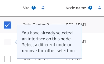

Sie können für einen Node nur eine Schnittstelle auswählen.
Wenn die HA-Gruppe für den HA-Schutz von Admin-Node-Diensten vorgesehen ist, zu denen der Grid Manager und der Tenant Manager gehören, sollten nur Schnittstellen auf Admin-Nodes ausgewählt werden.
Wenn die HA-Gruppe für den HA-Schutz des S3-Client-Datenverkehrs vorgesehen ist, werden Schnittstellen auf Admin Nodes, Gateway Nodes oder beiden ausgewählt.
Wenn Sie Schnittstellen auf verschiedenen Knotentypen auswählen, erscheint ein Informationshinweis. Es wird darauf hingewiesen, dass bei einem Failover die vom zuvor aktiven Node bereitgestellten Dienste auf dem neu aktiven Node möglicherweise nicht verfügbar sind. Beispielsweise kann ein Backup Gateway Node keinen HA-Schutz für die Admin Node-Dienste bieten. Ebenso kann ein Backup Admin Node nicht alle Wartungsverfahren ausführen, die der primäre Admin Node bereitstellen kann.
Wenn Sie keine Schnittstelle auswählen können, ist das entsprechende Kontrollkästchen deaktiviert. Die QuickInfo bietet weitere Informationen.
Eine Schnittstelle kann nicht ausgewählt werden, wenn deren Subnetzwert oder Gateway mit einer anderen ausgewählten Schnittstelle in Konflikt steht.
Eine konfigurierte Schnittstelle kann nicht ausgewählt werden, wenn sie keine statische IP-Adresse besitzt.
Wählen Sie Weiter.

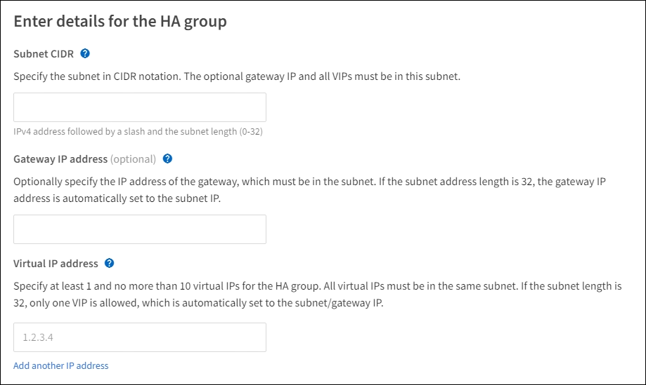

IP-Adressen eingeben
Im Feld Subnet CIDR ist das VIP-Subnetz in CIDR-Notation anzugeben, also eine IPv4-Adresse, gefolgt von einem Schrägstrich und der Subnetzlänge (0-32).
Die Netzwerkadresse darf keine gesetzten Host-Bits aufweisen. Zum Beispiel
192.16.0.0/22.Bei Verwendung eines 32-Bit-Präfixes dient die VIP-Netzwerkadresse auch als Gateway-Adresse und VIP-Adresse.
Optional kann die Gateway-IP-Adresse eingegeben werden, falls S3-Administrations- oder Mandantenclients von einem anderen Subnetz auf diese VIP-Adressen zugreifen. Die Gateway-Adresse muss sich innerhalb des VIP-Subnetzes befinden.
Client- und Administratorbenutzer nutzen dieses Gateway für den Zugriff auf die virtuellen IP-Adressen.
Geben Sie mindestens eine und höchstens zehn VIP-Adressen für die aktive Schnittstelle in der HA-Gruppe ein. Alle VIP-Adressen müssen sich innerhalb des VIP-Subnetzes befinden und sind gleichzeitig auf der aktiven Schnittstelle aktiv.
Sie müssen mindestens eine IPv4-Adresse angeben. Optional können Sie zusätzliche IPv4- und IPv6-Adressen angeben.
HA-Gruppe erstellen auswählen und Fertigstellen wählen.
Die HA Group ist erstellt, und die konfigurierten virtuellen IP-Adressen können nun verwendet werden.
