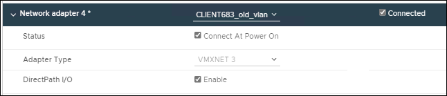

  1. In vCenter einen neuen Netzwerkadapter (Typ VMXNET3) zu einer Admin Node- und einer Gateway Node-VM hinzufügen. Die Kontrollkästchen Verbunden und Beim Einschalten verbinden auswählen.
    vCenter
