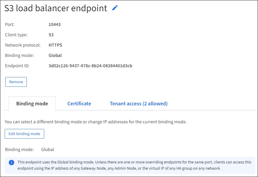

Load Balancer Endpunkte anzeigen und bearbeiten
Sie können Details zu bestehenden Load Balancer Endpunkten anzeigen, einschließlich der Zertifikatsmetadaten für einen gesicherten Endpunkt. Bestimmte Einstellungen für einen Endpunkt lassen sich ändern.
  • Grundlegende Informationen zu allen Load Balancer Endpunkten finden sich in den Tabellen auf der Seite Load Balancer Endpunkte.
  • Alle Details zu einem bestimmten Endpunkt, einschließlich der Zertifikatsmetadaten, werden angezeigt, wenn der Name des Endpunkts in der Tabelle ausgewählt wird. Die angezeigten Informationen variieren je nach Endpunkttyp und dessen Konfiguration.
    Details zum Load Balancer-Endpunkt
  • Um einen Endpunkt zu bearbeiten, verwenden Sie das Menü Aktionen auf der Seite Load balancer endpoints.
    Hinweis Wenn während der Bearbeitung des Ports eines Managementoberfläche Endpunkts der Zugriff auf Grid Manager verloren geht, sollten URL und Port aktualisiert werden, um den Zugriff wiederzuerlangen.
    Tipp Nach der Bearbeitung eines Endpunkts kann es bis zu 15 Minuten dauern, bis Ihre Änderungen auf alle Knoten angewendet werden.

    1. Den Endpunktnamen auswählen, um die Details anzuzeigen.
    2. Bindungsmodus bearbeiten auswählen.
    3. Der Bindungsmodus wird bei Bedarf aktualisiert.
    4. Wählen Sie Save changes.
    2. Die Registerkarte Zertifikat auswählen.
    3. Zertifikat bearbeiten auswählen.
    4. Ein neues benutzerdefiniertes Zertifikat kann hochgeladen oder generiert werden, oder das globale S3-Zertifikat kann verwendet werden, je nach Bedarf.
    5. Wählen Sie Save changes.
    2. Die Registerkarte Mandantenzugriff auswählen.
    3. Mandantenzugriff bearbeiten auswählen.
    4. Eine andere Zugriffsoption kann gewählt, Mandanten aus der Liste ausgewählt oder entfernt werden, oder beides.

  • Einen Endpunkt von der Detailseite entfernen:
    1. Auf der Load-Balancer-Seite den Endpunktnamen auswählen.
    2. Auf der Detailseite die Option Entfernen auswählen.
    3. Wählen Sie OK.
