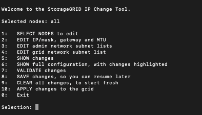

  3. Das Tool „IP ändern“ wird durch Eingabe des folgenden Befehls gestartet: change-ip
  4. Geben Sie an der Eingabeaufforderung die Bereitstellungs-Passphrase ein.
    Das Hauptmenü erscheint.
    Screenshot des Begrüßungsbildschirms des Tools zum Ändern der IP-Adresse
  5. Im Hauptmenü die Option zum Bearbeiten von Subnetzen für das Grid Network (Option 4) auswählen.

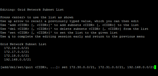

  6. Wählen Sie eine der folgenden Optionen:
    • Ein Subnetz kann hinzugefügt werden, indem folgender Befehl eingegeben wird: add CIDR
    • Ein Subnetz kann mit diesem Befehl gelöscht werden: del CIDR
    • Legen Sie die Liste der Subnetze mit folgendem Befehl fest: set CIDR
    Hinweis Bei allen Befehlen können Sie mehrere Adressen in diesem Format eingeben: add CIDR, CIDR
    Beispiel: add 172.14.0.0/16, 172.15.0.0/16, 172.16.0.0/16
    Tipp Sie können den Tippaufwand reduzieren, indem mit der Pfeiltaste nach oben zuvor eingegebene Werte in die aktuelle Eingabeaufforderung zurückgerufen und diese dann bei Bedarf bearbeitet werden.
    Das folgende Beispiel zeigt die Einrichtung von Subnetzen für die Grid Network Subnet List:
    Screenshot, der durch den umgebenden Text beschrieben wird
