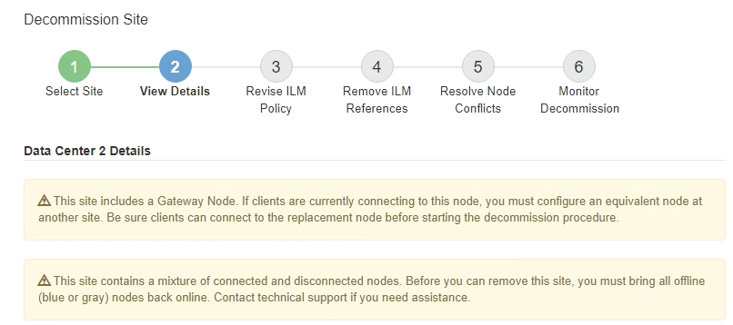

  1. Ab Schritt 2 (Details anzeigen) können alle Warnungen, die sich auf die ausgewählte Site zur Entfernung beziehen, überprüft werden.
    Stilllegung Standort Schritt 2 Standortwarnungen
    In diesen Fällen wird eine Warnung angezeigt:
    • Der Standort umfasst einen Gateway Node. Wenn S3-Clients derzeit mit diesem Node verbunden sind, muss ein entsprechender Node an einem anderen Standort konfiguriert werden. Vor dem Fortsetzen der Außerbetriebnahme sollte sichergestellt sein, dass die Clients eine Verbindung zum Ersatz-Node herstellen können.
    • Die Website enthält eine Mischung aus verbundenen (Symbolwarnung Grünes Häkchen) und getrennten Knoten (Symbol Alarm Grau Administrativ Down oder Symbol Alarm Blau Unbekannt). Vor dem Entfernen dieser Website müssen alle Offline-Knoten wieder online sein.

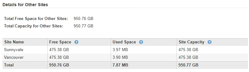

  3. Im Abschnitt „Details für andere Standorte“ auf der Seite lässt sich feststellen, wie viel Speicherplatz an den anderen Standorten in Ihrem Grid verfügbar ist.
    Schritt 2 der Stilllegung des Standorts Details zu anderen Standorten anzeigen
    Wenn Sie eine verbundene Standortstilllegung durchführen und planen, Objektdaten mithilfe von ILM vom ausgewählten Standort zu verschieben (anstatt sie einfach zu löschen), muss sichergestellt sein, dass die anderen Standorte über genügend Kapazität verfügen, um die verschobenen Daten aufzunehmen, und dass ausreichend Kapazität für zukünftiges Wachstum verbleibt.
    Hinweis Eine Warnung erscheint, wenn der belegte Speicherplatz der zu entfernenden Website den gesamten freien Speicherplatz für andere Websites übersteigt. Damit nach der Entfernung der Website ausreichend Speicherkapazität zur Verfügung steht, kann es erforderlich sein, vor diesem Vorgang eine Erweiterung durchzuführen.
