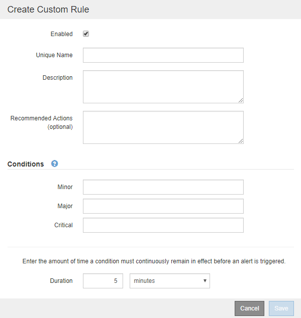

  1. Benachrichtigungen > Regeln auswählen.
    Die Seite „Alarmregeln“ wird angezeigt.
  2. Benutzerdefinierte Regel erstellen auswählen.
    Das Dialogfeld „Benutzerdefinierte Regel erstellen“ wird angezeigt.
    Benachrichtigungen > Benutzerdefinierte Regel erstellen
  3. Aktivieren oder deaktivieren Sie das Kontrollkästchen Aktiviert, um festzustellen, ob diese Warnregel aktuell aktiviert ist.
    Wenn eine Alarmregel deaktiviert ist, werden ihre Ausdrücke nicht ausgewertet und keine Alarme ausgelöst.
  4. Geben Sie die folgenden Informationen ein:
    Feld Beschreibung
    Eindeutiger Name
    Ein eindeutiger Name für diese Regel. Der Name der Alarmregel wird auf der Seite „Alarme“ angezeigt und ist auch der Betreff für E-Mail-Benachrichtigungen. Namen für Alarmregeln können zwischen 1 und 64 Zeichen lang sein.
    Beschreibung
    Eine Beschreibung des aufgetretenen Problems. Die Beschreibung ist die Warnmeldung, die auf der Seite „Warnungen“ und in E-Mail-Benachrichtigungen angezeigt wird. Beschreibungen für Warnregeln können zwischen 1 und 128 Zeichen umfassen.
    Empfohlene Maßnahmen
    Optional die empfohlenen Aktionen, die beim Auslösen dieser Warnung durchgeführt werden sollten. Empfohlene Aktionen als Klartext (ohne Formatierungscodes) eingeben. Empfohlene Aktionen für Warnungsregeln können zwischen 0 und 1.024 Zeichen umfassen.
  5. Im Abschnitt „Bedingungen“ einen Prometheus-Ausdruck für einen oder mehrere der Alarm-Schweregrade eingeben.
    Ein einfacher Ausdruck hat üblicherweise die Form:
    [metric] [operator] [value]
    Ausdrücke können beliebig lang sein, werden aber in der Benutzeroberfläche jeweils in einer einzigen Zeile angezeigt. Mindestens ein Ausdruck ist erforderlich.
    Dieser Ausdruck bewirkt, dass eine Warnung ausgelöst wird, wenn die Menge des installierten RAM für einen Knoten weniger als 24.000.000.000 Bytes (24 GB) beträgt.
    node_memory_MemTotal_bytes < 24000000000
    Um verfügbare Metriken anzuzeigen und Prometheus-Ausdrücke zu testen, das Hilfesymbol Fragezeichen-Symbol auswählen und dem Link zum Abschnitt Metriken der Grid Management API folgen.
  6. Im Feld Dauer die Zeitspanne eingeben, die eine Bedingung ununterbrochen wirksam bleiben muss, bevor die Warnung ausgelöst wird, und eine Zeiteinheit auswählen.
    Um eine Warnung sofort auszulösen, wenn eine Bedingung erfüllt ist, 0 eingeben. Diesen Wert erhöhen, um zu verhindern, dass temporäre Bedingungen Warnungen auslösen.
    Die Standardeinstellung beträgt 5 Minuten.
  7. Speichern auswählen.
    Das Dialogfeld schließt sich, und die neue benutzerdefinierte Alarmregel erscheint in der Tabelle „Alarmregeln“.
