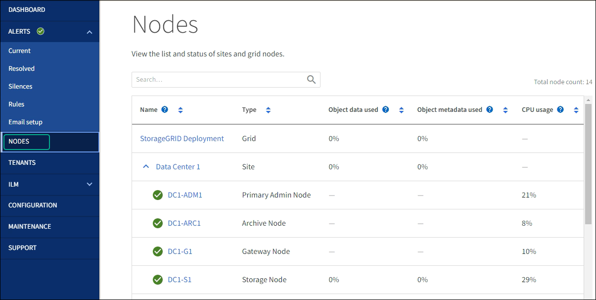

  1. Wählen Sie Knoten.
    Die Seite „Knoten“ wird angezeigt. Jeder Knoten im Grid wird tabellarisch aufgelistet.
    Knotenmenü

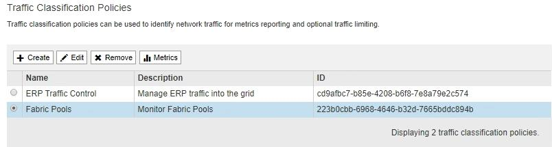

  3. Die mit den Richtlinien zur Verkehrsklassifizierung verknüpften Metriken ermöglichen die Überwachung des Netzwerkverkehrs.
    1. Konfiguration > Netzwerk > Verkehrsklassifizierung auswählen.
      Die Seite „Richtlinien zur Verkehrsklassifizierung“ wird angezeigt und die bestehenden Richtlinien sind in der Tabelle aufgeführt.
    Verkehrsrichtlinie für ein Graph-Beispiel
    1. Zur Anzeige von Diagrammen, die die mit einer Richtlinie verknüpften Netzwerkmetriken darstellen, das Optionsfeld links neben der Richtlinie auswählen und anschließend auf Metriken klicken.
    2. Anhand der Diagramme lässt sich der mit der Richtlinie verbundene Netzwerkverkehr nachvollziehen.
      Wenn eine Richtlinie zur Verkehrsklassifizierung darauf ausgelegt ist, den Netzwerkverkehr zu begrenzen, sollte analysiert werden, wie häufig der Verkehr begrenzt wird, und ob die Richtlinie weiterhin den Anforderungen entspricht. Von Zeit zu Zeit "Jede Richtlinie zur Verkehrsklassifizierung kann bei Bedarf angepasst werden.".
