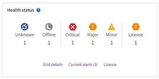

Gesundheitsstatuskarte – Dashboard
Wenn Probleme auftreten, erscheinen Links, die das Anzeigen weiterer Details ermöglichen:
Link Erscheint, wenn…​
Grid-Details
Alle Knoten sind getrennt (Verbindungsstatus Unknown oder Administratively Down).
Aktuelle Warnmeldungen (Kritisch, Schwerwiegend, Geringfügig)
Warnmeldungen sind derzeit aktiv.
Kürzlich behobene Warnmeldungen
In der vergangenen Woche ausgelöste Warnmeldungen sind nun gelöst.
Lizenz
Es gibt ein Problem mit der Softwarelizenz für dieses StorageGRID System. Sie können "Lizenzinformationen bei Bedarf aktualisieren".
