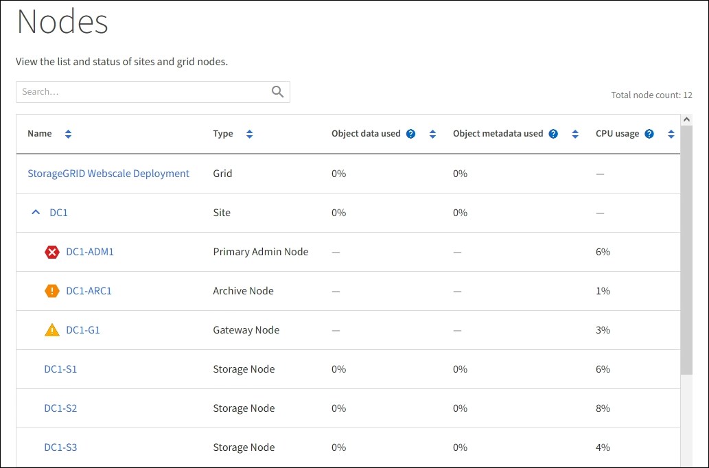

Wenn detailliertere Informationen über Ihr StorageGRID System benötigt werden, als das Dashboard bietet, kann auf der Seite „Nodes“ Metriken für das gesamte Grid, jeden Standort im Grid und jeden Node an einem Standort angezeigt werden.
Die Knotentabelle enthält zusammenfassende Informationen für das gesamte Grid, jeden Standort und jeden Knoten. Wenn ein Knoten nicht verbunden ist oder eine aktive Warnung vorliegt, erscheint ein Symbol neben dem Node-Name. Wenn der Knoten verbunden ist und keine aktiven Warnungen vorliegen, wird kein Symbol angezeigt.

Warnsymbole
Wenn für einen Node-Name eine aktive Warnung vorliegt, wird eines der folgenden Symbole neben dem Node-Name angezeigt:
Symbolwarnung Rot KritischKritisch: Es liegt ein anormaler Zustand vor, der den normalen Betrieb eines StorageGRID Knotens oder Dienstes gestoppt hat. Das zugrunde liegende Problem muss umgehend behoben werden. Kommt es zu keiner Lösung, können Dienstunterbrechungen und Datenverlust die Folge sein.
Symbolwarnung Orange MajorSchwerwiegend: Es liegt ein anormaler Zustand vor, der entweder den laufenden Betrieb beeinträchtigt oder sich dem Schwellenwert für eine kritische Warnung nähert. Es empfiehlt sich, schwerwiegende Warnungen zu untersuchen und zugrunde liegende Probleme zu beheben, damit der anormale Zustand den normalen Betrieb eines StorageGRID Knotens oder Dienstes nicht unterbricht.
Symbolwarnung Gelb GeringfügigGeringfügig: Das System funktioniert normal, es besteht jedoch eine Störung, die die Funktionsfähigkeit des Systems beeinträchtigen könnte, wenn sie anhält. Geringfügige Warnmeldungen, die nicht von selbst verschwinden, sollten überwacht und behoben werden, damit daraus kein schwerwiegenderes Problem entsteht.

Um die in der Knotentabelle angezeigten Informationen zu filtern, eine Suchzeichenfolge im Feld Suchen eingeben. Eine Suche ist nach Systemnamen, Anzeigenamen oder Typ möglich (zum Beispiel gat eingeben, um schnell alle Gateway Nodes zu finden).
Informationen für das Grid, den Standort oder den Node anzeigen:
  • Der Grid-Name zeigt eine zusammenfassende Übersicht der Statistiken für das gesamte StorageGRID System.
  • Ein bestimmter Rechenzentrumsstandort kann ausgewählt werden, um eine zusammenfassende Übersicht der Statistiken für alle Nodes an diesem Standort zu sehen.
  • Ein bestimmter Node kann ausgewählt werden, um detaillierte Informationen zu diesem Node anzuzeigen.
