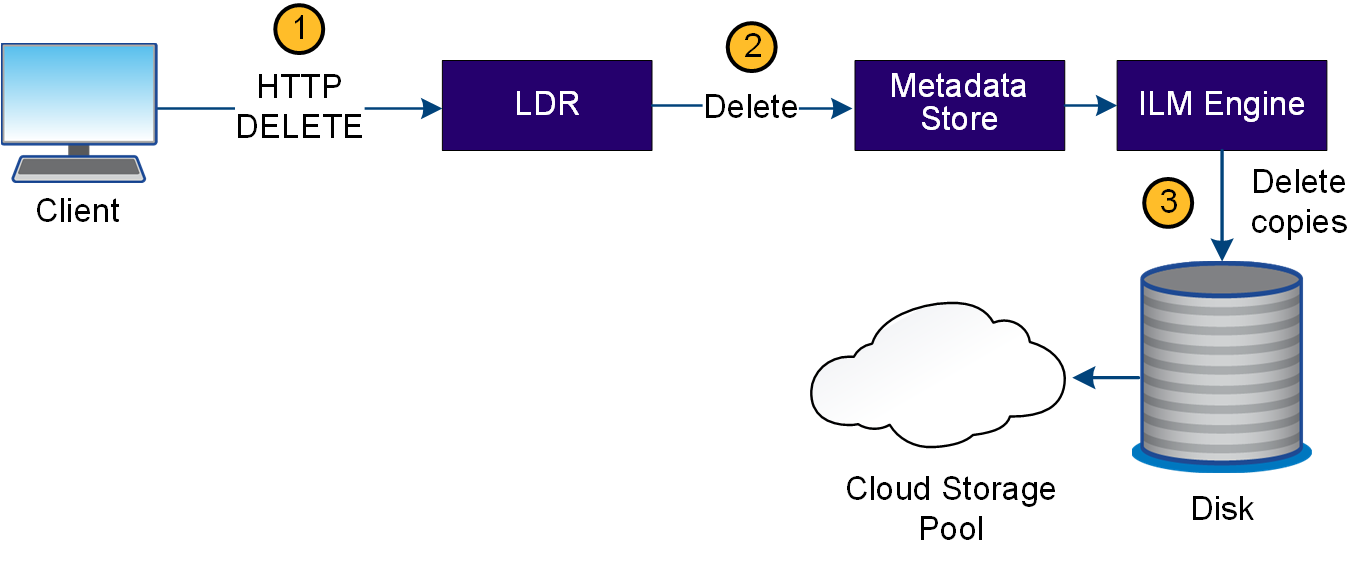

Datenfluss für das Löschen durch den Client
Client-Datenfluss löschen
  1. Der LDR Dienst empfängt eine Löschanforderung von der Clientanwendung.
  2. Der LDR Service aktualisiert den Metadatenspeicher, sodass das Objekt für Clientanfragen als gelöscht erscheint, und weist die ILM Engine an, alle Kopien der Objektdaten zu entfernen.
  3. Das Objekt wird aus dem System entfernt. Der Metadatenspeicher wird aktualisiert, um die Objektmetadaten zu entfernen.

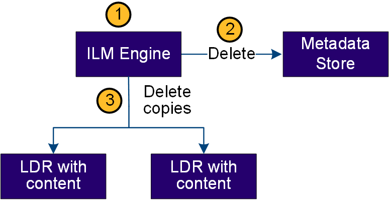

Datenfluss für ILM Löschvorgänge
Automatischer Datenfluss für das automatische Löschen
  1. Die ILM Engine stellt fest, dass das Objekt gelöscht werden muss.
  2. Die ILM-Engine benachrichtigt den Metadatenspeicher. Der Metadatenspeicher aktualisiert die Objektmetadaten, sodass das Objekt für Clientanfragen als gelöscht erscheint.
  3. Die ILM Engine entfernt alle Kopien des Objekts. Der Metadatenspeicher wird aktualisiert, um die Objektmetadaten zu entfernen.
