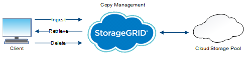

Das Leben eines Objekts besteht aus verschiedenen Phasen. Jede Phase repräsentiert die Vorgänge, die mit dem Objekt stattfinden.
Zum Lebenszyklus eines Objekts gehören die Vorgänge des Erfassens, der Kopierverwaltung, des Abrufens und des Löschens.
  • Ingest: Der Prozess, bei dem eine S3-Clientanwendung ein Objekt über HTTP im StorageGRID-System speichert. In dieser Phase beginnt das StorageGRID-System mit der Verwaltung des Objekts.
  • Kopienverwaltung: Der Prozess der Verwaltung replizierter und mit Löschcodierung versehener Kopien in StorageGRID, wie in den ILM-Regeln der aktiven ILM-Richtlinien beschrieben. Während der Kopienverwaltungsphase schützt StorageGRID Objektdaten vor Verlust, indem die angegebene Anzahl und Art von Objektkopien auf Storage Nodes oder in einem Cloud Storage Pool erstellt und verwaltet wird.
  • Abrufen: Der Vorgang, bei dem eine Clientanwendung auf ein vom StorageGRID System gespeichertes Objekt zugreift. Die Clientanwendung liest das Objekt, das von einem Storage Node oder Cloud Storage Pool abgerufen wird.
  • Löschen: Der Vorgang, bei dem alle Objektkopien aus dem Grid entfernt werden. Objekte können entweder durch eine Löschanforderung der Clientanwendung an das StorageGRID System entfernt werden oder durch einen automatischen Prozess, den StorageGRID ausführt, wenn die Lebensdauer des Objekts abläuft.
Diagramm, das den Lebenszyklus eines Objekts zeigt
