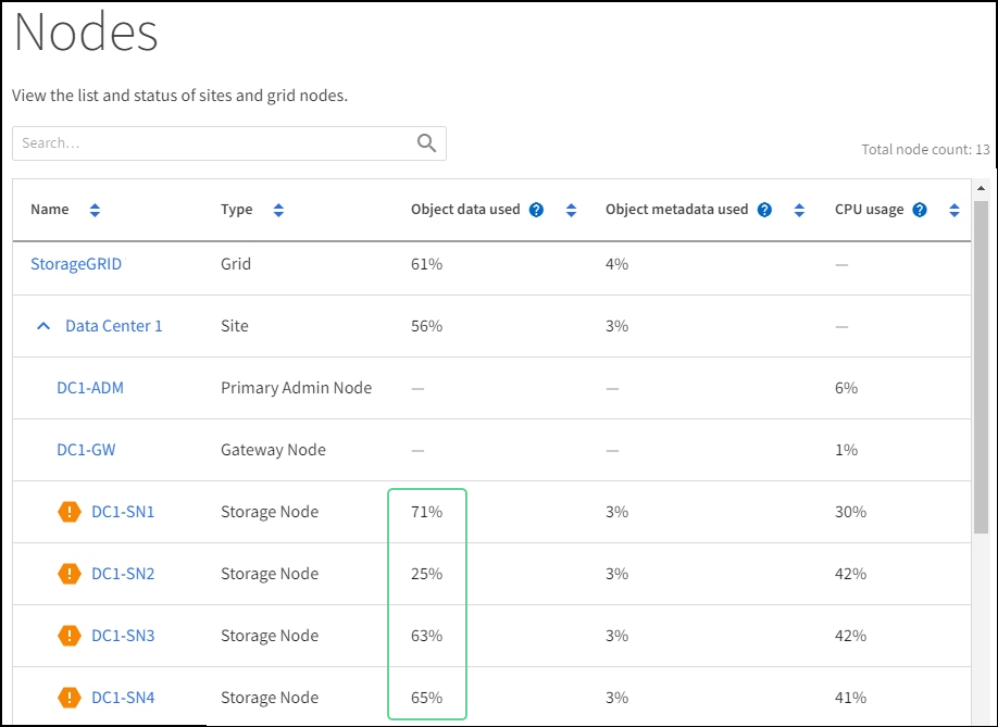

  1. Wählen Sie Knoten.
  2. Für jeden Standort im Grid die Liste der Knoten erweitern.
  3. Die in der Spalte Verwendete Objektdaten angezeigten Prozentwerte für jeden Storage Node an jedem Standort sollten überprüft werden.
    Knotenseite, die die für 3 SNs verwendeten Objektdaten anzeigt
