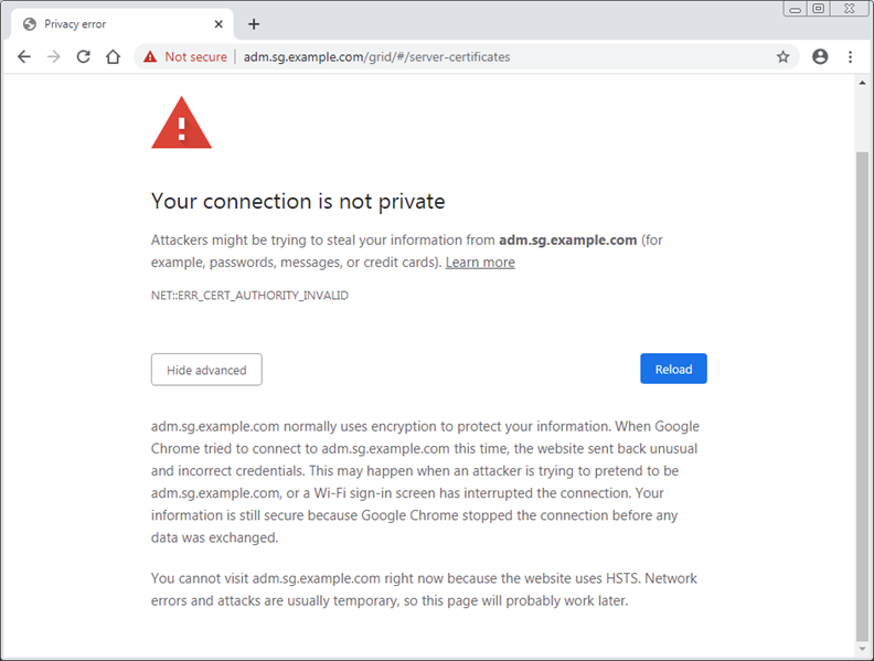

Das folgende Beispiel zeigt einen Zertifikatsfehler, wenn das Zertifikat der benutzerdefinierten Managementoberfläche abgelaufen ist:
Beispiel für einen Zertifikatsfehler
