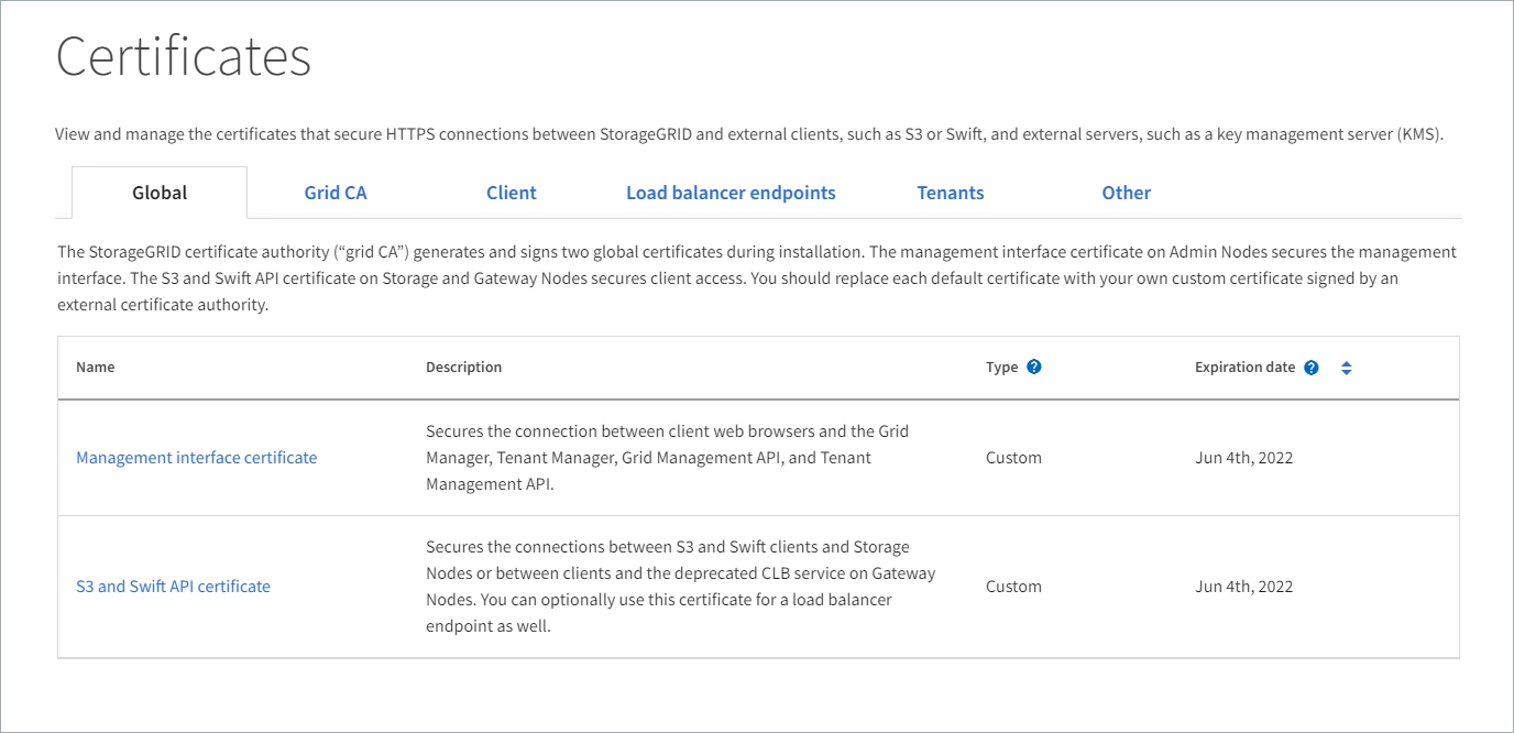

Sicherheitszertifikate für den Zugriff
Informationen zu allen StorageGRID Zertifikaten stehen an einem zentralen Ort zur Verfügung, zusammen mit Links zum Konfigurationsworkflow für jedes Zertifikat.
Im Grid Manager unter Konfiguration > Sicherheit > Zertifikate auswählen.
Durch Auswahl einer Registerkarte auf der Seite „Certificates“ erhalten Sie Informationen zu den einzelnen Zertifikatskategorien und können auf die Zertifikatseinstellungen zugreifen. Sie können auf eine Registerkarte zugreifen, wenn Sie über die "entsprechende Berechtigung" verfügen.
Global: Sichert den Zugriff auf StorageGRID von Webbrowsern und externen API-Clients.
Grid CA: Schützt den internen StorageGRID Datenverkehr.
Client: Sichert Verbindungen zwischen externen Clients und der StorageGRID Prometheus Datenbank.
Load Balancer Endpunkte: Sichert Verbindungen zwischen S3 Clients und dem StorageGRID Load Balancer.
Mandanten: Sichert Verbindungen zu Identitätsverbundservern oder von Plattformdienstendpunkten zu S3-Speicherressourcen.
Sonstiges: Sichert StorageGRID Verbindungen, die bestimmte Zertifikate erfordern.
Die einzelnen Registerkarten werden im Folgenden beschrieben, mit Links zu weiteren Zertifikatsdetails.
GlobalDie globalen Zertifikate sichern den Zugriff auf StorageGRID von Webbrowsern und externen S3-API-Clients. Zwei globale Zertifikate werden zu Beginn von der StorageGRID-Zertifizierungsstelle während der Installation generiert. Die empfohlene Vorgehensweise für eine Produktionsumgebung ist die Verwendung benutzerdefinierter Zertifikate, die von einer externen Zertifizierungsstelle signiert sind.
Managementoberflächenzertifikat: Sichert die Webbrowser-Verbindungen der Clients zu den Managementoberflächen von StorageGRID.
S3 API-Zertifikat: Sichert Client-API-Verbindungen zu Storage Nodes, Admin Nodes und Gateway Nodes, die von S3-Client-Anwendungen zum Hoch- und Herunterladen von Objektdaten verwendet werden.
Informationen zu den installierten globalen Zertifikaten sind enthalten:
Name: Zertifikatsname mit Link zur Verwaltung des Zertifikats.
Beschreibung
Typ: Benutzerdefiniert oder Standard. + Ein benutzerdefiniertes Zertifikat bietet eine verbesserte Grid-Sicherheit.
Ablaufdatum: Bei Verwendung des Standardzertifikats wird kein Ablaufdatum angezeigt.
