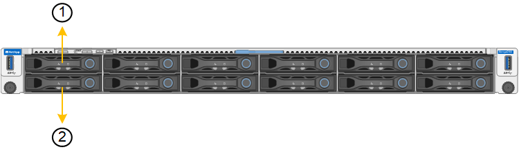

    3. Beachten Sie die Position der austauschbaren Komponenten (zwei Netzteile, sieben Lüfter, drei NICs und zwei SSDs) im defekten Gerät.
      Die beiden Laufwerke befinden sich in den folgenden Positionen im Gehäuse (Vorderseite des Gehäuses mit entfernter Blende):
      Laufwerkpositionen
      Laufwerk
      1
      HDD00
      2
      HDD01
