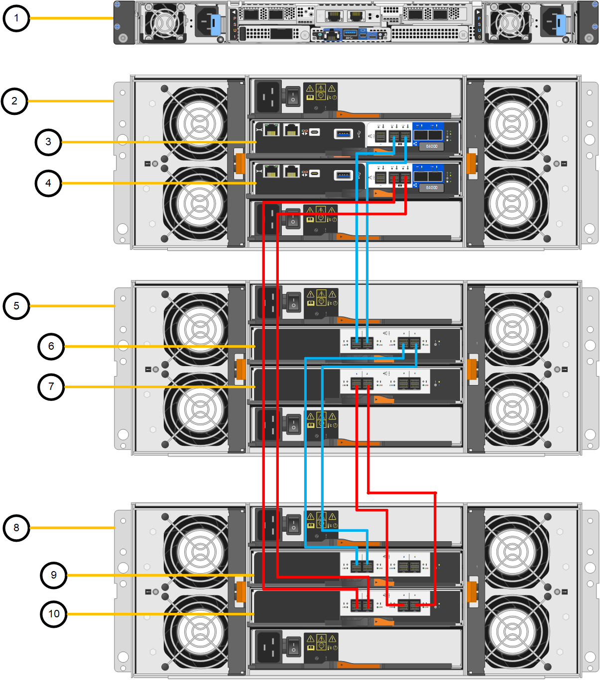

  3. Verbinden Sie jedes Erweiterungs-Shelf wie in der Abbildung gezeigt mit dem E4000 Controller-Shelf.
    Diese Zeichnung zeigt zwei Erweiterungs-Shelfs. Wenn nur einer vorhanden ist, verbinden Sie IOM A mit Controller A und verbinden Sie IOM B mit Controller B
    SG6260 Erweiterungsregalanschlüsse
    Legende Beschreibung
    1
    SG6200-CN
    2
    E4000 Controller Shelf
    3
    Controller A
    4
    Controller B
    5
    Erweiterungs-Shelf 1
    6
    IOM A für Erweiterungs-Shelf 1
    7
    IOM B für Erweiterungs-Shelf 1
    8
    Erweiterungs-Shelf 2
    9
    IOM A für Erweiterungs-Shelf 2
    10
    IOM B für Erweiterungs-Shelf 2
