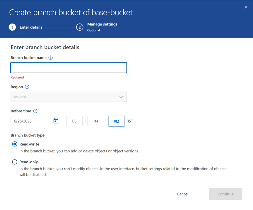

  • Sobald Sie auf die Schaltfläche „Zweig-Bucket erstellen“ klicken, wird ein Popup mit vorab ausgefüllten Details der mit dem Basis-Bucket verknüpften Region geöffnet.
  • Geben Sie vor der Zeit den Namen des Branch-Buckets ein und wählen Sie aus, welcher Branch-Bucket-Typ erstellt werden soll.
Ransomware-Schutz-Zweig-Definieren
