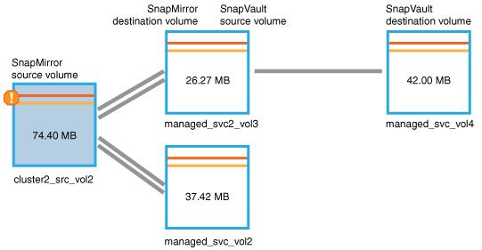

    La página de detalles de Volumen/Salud se muestra para cluster2_src_vol2 , mostrando el contenido de la pestaña Protección.
  4. Al observar el gráfico de topología de protección, verá un ícono de error asociado con el primer volumen de la topología, que es el volumen de origen para la relación SnapMirror .
    También verá las barras horizontales en el ícono del volumen de origen, que indican los umbrales de advertencia y error establecidos para ese volumen.
    Topología en cascada de fallos de trabajo
  5. Coloca el cursor sobre el ícono de error para ver el cuadro de diálogo emergente que muestra la configuración del umbral y ve que el volumen ha excedido el umbral de error, lo que indica un problema de capacidad.
