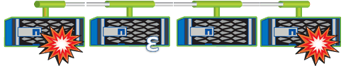

Debido a que existe la posibilidad de un empate en un clúster que tiene un número par de nodos, un nodo tiene un peso de votación fraccionario adicional llamado épsilon. Si falla la conectividad entre dos porciones iguales de un clúster grande, el grupo de nodos que contiene épsilon mantiene el quórum, asumiendo que todos los nodos están en buen estado. Por ejemplo, la siguiente ilustración muestra un clúster de cuatro nodos en el que dos de los nodos han fallado. Sin embargo, debido a que uno de los nodos sobrevivientes tiene épsilon, el clúster permanece en quórum aunque no haya una mayoría simple de nodos saludables.
Esta imagen está explicada por el texto que la rodea.
Epsilon se asigna automáticamente al primer nodo cuando se crea el clúster. Si el nodo que contiene épsilon deja de funcionar correctamente, reemplaza a su socio de alta disponibilidad o es reemplazado por su socio de alta disponibilidad, entonces épsilon se reasigna automáticamente a un nodo correcto en un par de alta disponibilidad diferente.
