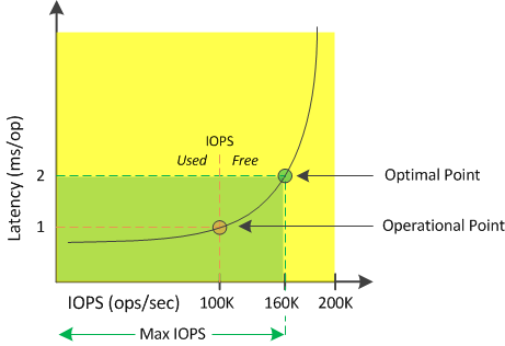

En la siguiente figura se muestra un ejemplo de curva de latencia versus IOPS para un nodo.
Una captura de pantalla de la interfaz de usuario que muestra una muestra de la curva de latencia versus IOPS para un nodo.
La cantidad máxima de IOPS que un recurso puede proporcionar es la cantidad de IOPS cuando el contador de capacidad de rendimiento utilizada está al 100 % (el punto óptimo). El punto operativo identifica que el nodo está operando actualmente a 100K IOPS con una latencia de 1,0 ms/op. Según las estadísticas capturadas del nodo, Unified Manager determina que las IOPS máximas para el nodo son 160K, lo que significa que hay 60K IOPS libres o disponibles. Por lo tanto, puede agregar más cargas de trabajo a este nodo para que sus sistemas se utilicen de manera más eficiente.
