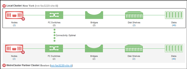

  3. En la página de detalles de Clúster/Salud, haga clic en la pestaña *Conectividad de MetroCluster *. La pestaña *Conectividad de MetroCluster * está disponible únicamente para configuraciones de MetroCluster sobre FC.
    Pestaña Conectividad de Unified Manager MetroCluster
    La topología de la configuración de MetroCluster se muestra en el área de objeto de clúster correspondiente. Puede utilizar la información que se muestra en la página de detalles de Clúster/Salud para corregir cualquier problema de conectividad. Por ejemplo, si la conectividad entre el nodo y el conmutador de un clúster no funciona, se muestra el siguiente ícono:
icono de conectividad del conmutador de nodo
Si mueve el puntero sobre el icono, podrá ver información detallada sobre el evento generado.
Si descubre problemas de conectividad en su configuración de MetroCluster , debe iniciar sesión en el Administrador del sistema o acceder a la CLI de ONTAP para resolver los problemas.

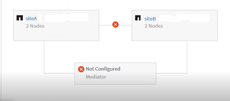

    Puede ver la topología de los sitios de origen y espejo, así como el Mediador, si lo hay, utilizado para la conexión. Puede ver la siguiente información:
    • Conectividad entre los sitios
    • Problemas de salud y disponibilidad, si los hubiera, en ambos sitios
    • Cuestiones relacionadas con los mediadores
    • Problemas relacionados con la replicación.
      Nota Se informan los siguientes estados: Crítico ( ), Error ( ), o Normal ( ). También puede ver el estado de replicación de datos agregados de los datos primarios y reflejados en la misma topología.
      En el siguiente diagrama, se puede ver que la conectividad entre sitios entre los clústeres de origen y destino no está disponible y el mediador entre ellos no está configurado.
    Una captura de pantalla de la interfaz de usuario que muestra la topología de los sitios de origen y espejo, así como el Mediador.
  4. Haga clic en el icono de estado. Se muestra un mensaje con la definición del error. Si se ha generado un evento para el problema en su configuración de MetroCluster sobre IP, puede hacer clic en el botón Ver evento en el mensaje y ver los detalles del evento. Cuando haya resuelto el problema y el evento, el ícono de estado en esta topología cambia a normal ( ).
