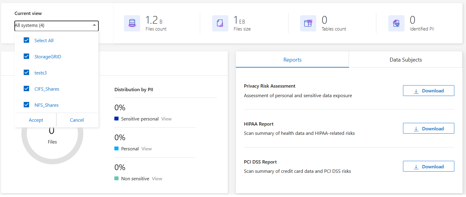

Seleccione los entornos de trabajo para los informes
Puedes filtrar el contenido de la consola de cumplimiento de normativas de clasificación de BlueXP para ver los datos de cumplimiento de todos los entornos de trabajo y bases de datos, o simplemente para entornos de trabajo específicos.
Al filtrar la consola, la clasificación de BlueXP define los datos de cumplimiento y los informes solo a los entornos de trabajo que has seleccionado.
Pasos
  1. En el menú de clasificación de BlueXP , selecciona “Cumplimiento”.
  2. Seleccione la lista desplegable de filtros Entornos de trabajo y seleccione los entornos de trabajo.
  3. Selecciona Ver.
    Captura de pantalla de la selección de los entornos de trabajo para los informes que desea ejecutar.

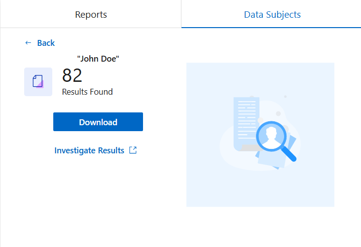

  2. En la página Cumplimiento, desplácese hacia abajo y seleccione Temas de datos.
  3. Busque el nombre completo o el identificador conocido del sujeto de datos.
    A continuación se muestra un ejemplo que muestra una búsqueda del nombre john doe:
    Una captura de pantalla que muestra una búsqueda del nombre "John Doe" para un DSAR.
  4. Elija una de las opciones disponibles:
    • Descargar informe DSAR: Respuesta formal a la solicitud de acceso que se puede enviar al sujeto de datos. Este informe contiene información generada automáticamente en función de los datos que se ha encontrado en la clasificación de BlueXP del interesado y que se ha diseñado para utilizarse como plantilla. Debe completar el formulario y revisarlo internamente antes de enviarlo al sujeto de datos.
    • investigar resultados: Página que permite investigar los datos mediante la búsqueda, clasificación, ampliación de los detalles de un archivo específico y descarga de la lista de archivos.
      Nota Si hay más de 10,000 resultados, sólo los 10,000 primeros aparecen en la lista de archivos.

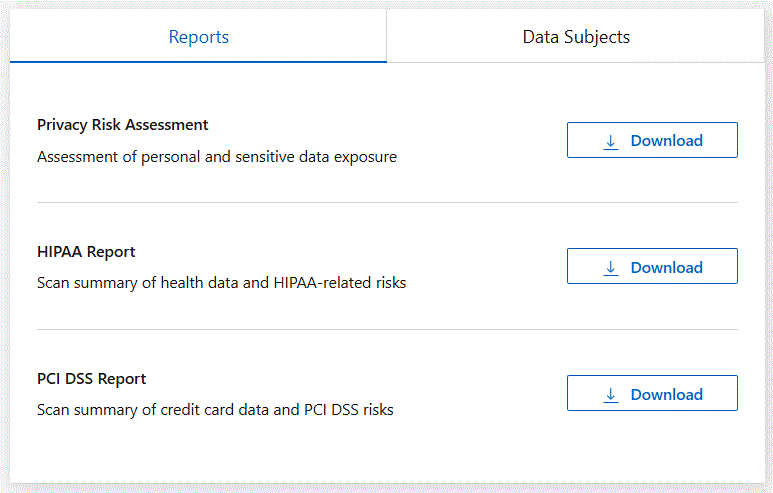

Vaya a la ficha cumplimiento para generar el informe.
Pasos
  2. Desplácese hacia abajo y localice el panel Informes.
  3. Seleccione el icono de descarga junto a Informe HIPAA.
    Captura de pantalla de la ficha cumplimiento de BlueXP que muestra el panel Informes en el que puede hacer clic en HIPAA.
Resultado
La clasificación de BlueXP genera un informe PDF que se puede revisar y enviar a otros grupos según sea necesario.
Pasos
  3. Seleccione el icono de descarga junto a Informe PCI DSS.
    Captura de pantalla de la ficha cumplimiento de BlueXP que muestra el panel Informes en el que puede hacer clic en Evaluación de riesgo de privacidad.
Resultado
Pasos
  3. Seleccione el icono de descarga junto a Evaluación de riesgos de privacidad.
Resultado
