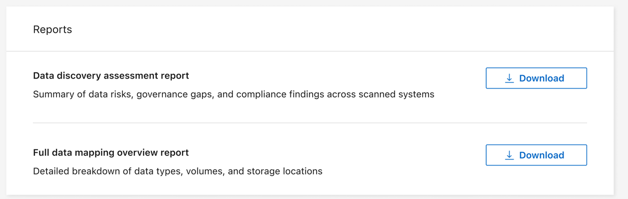

Informe de asignación de datos
El informe de asignación de datos proporciona una descripción general de los datos que se almacenan en sus fuentes de datos empresariales para ayudarle en la toma de decisiones de migración, copia de seguridad, seguridad y procesos de cumplimiento de normativas. En el informe se enumera una descripción general que resume todos sus entornos de trabajo y orígenes de datos y, a continuación, proporciona un desglose para cada entorno de trabajo.
El informe incluye la siguiente información:

Generar el informe de asignación de datos
Este informe se genera desde la pestaña Gobernanza de la clasificación de BlueXP.
En el menú BlueXP, haga clic en Gobierno > Clasificación.
Haga clic en Gobierno y, a continuación, haga clic en el botón Informe de asignación de datos.
La clasificación de BlueXP genera un informe PDF que se puede revisar y enviar a otros grupos según sea necesario.
Si el informe tiene un tamaño superior a los 1 MB, el archivo PDF se conservará en la instancia de clasificación de BlueXP y verás un mensaje emergente sobre la ubicación exacta. Cuando se instala la clasificación de BlueXP en un equipo Linux en las instalaciones o en un equipo Linux puesto en marcha en el cloud, podrá acceder directamente al archivo PDF. Cuando la clasificación de BlueXP se ponga en marcha en la nube, necesitarás SSH en la instancia de clasificación de BlueXP para descargar el archivo PDF. "Consulte cómo acceder a los datos en la instancia de clasificación".
Tenga en cuenta que puede personalizar el nombre de la empresa que aparece en la primera página del informe desde la parte superior de la página de clasificación de BlueXP haciendo clic en Y, a continuación, haga clic en Cambiar nombre de compañía. La próxima vez que genere el informe, incluirá el nuevo nombre.
Informe de evaluación de identificación de datos
El informe de evaluación de detección de datos proporciona un análisis de alto nivel del entorno escaneado para resaltar los resultados obtenidos por el sistema y mostrar las áreas de preocupación y los posibles pasos de solución. Los resultados se basan en la asignación y clasificación de los datos. El objetivo de este informe es concienciar sobre tres aspectos importantes de su conjunto de datos:

Generar el informe de evaluación de detección de datos
Haga clic en Gobierno y, a continuación, haga clic en el botón Informe de evaluación de detección de datos.
