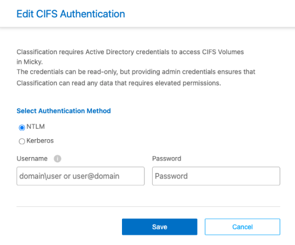

En el caso de los recursos compartidos CIFS (SMB), asegúrese de tener credenciales de Active Directory con acceso de lectura a los recursos compartidos. Se prefieren las credenciales de administrador en caso de que la clasificación de BlueXP deba analizar cualquier dato que requiera permisos elevados.
Si quieres asegurarte de que las «horas de último acceso» no cambian debido a los análisis de clasificación de BlueXP, recomendamos que el usuario tenga permisos de atributos de escritura en CIFS o permisos de escritura en NFS. Si es posible, recomendamos que el usuario configurado de Active Directory sea parte de un grupo padre en la organización que tenga permisos para todos los archivos.

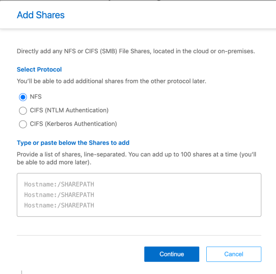

Añades archivos compartidos al grupo File Shares para que los archivos de esos recursos compartidos se analicen mediante la clasificación de BlueXP. Los recursos compartidos se añaden con el formato <host_name>:/<share_path>
Puede agregar recursos compartidos de archivos individuales o puede proporcionar una lista separada por líneas de los recursos compartidos de archivos que desea analizar. Puede añadir hasta 100 recursos compartidos al mismo tiempo.
Al añadir ambos recursos compartidos NFS y CIFS en un único grupo, deberá realizar el proceso dos veces, una vez que añada recursos compartidos NFS y, a continuación, vuelva a añadir los recursos compartidos CIFS.
En la página Working Environments, haga clic en el botón Configuración del grupo de recursos compartidos de archivos.
Si es la primera vez que añade archivos compartidos para este grupo de archivos compartidos, haga clic en Agregar sus primeros recursos compartidos.
Si va a agregar archivos compartidos a un grupo existente, haga clic en Agregar recursos compartidos.
Seleccione el protocolo para los recursos compartidos de archivos que va a agregar, agregue los recursos compartidos de archivos que desea analizar - un recurso compartido de archivos por línea - y haga clic en continuar.
Cuando se añaden recursos compartidos CIFS (SMB), debe introducir las credenciales de Active Directory con acceso de lectura a los recursos compartidos. Se prefieren las credenciales de administrador.
Un cuadro de diálogo de confirmación muestra el número de recursos compartidos que se han añadido.
Si el cuadro de diálogo enumera los recursos compartidos que no se han podido agregar, capture esta información para que pueda resolver el problema. En algunos casos, es posible volver a añadir el recurso compartido con un nombre de host o un nombre de recurso compartido corregidos.
